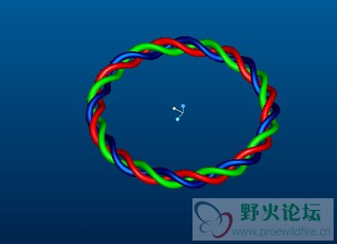

整理电脑,发现一个有意思的玩意,不知道某年某月画的,准备清理了,但是又舍不得,就发上来了,请大家笑纳。
mi.prt.rar

这个是用关系式做的吧

请教
我一直很想学习关系式,但一直都学不会.
今天看到楼主的贴,又勾起了我的兴趣.
可是还是不行,
我把三条斜线改为构建线后草绘OK.可是零件页面又出错.
我把大圆设为构建了,是这样吗?
公式是:中间的20度角度线即sd4=20+8*360*trajpar 确定.
请教高手我哪里出错了??
204
233
发表于 2011-6-17 08:21 | 显示全部楼层
我把三条线和大圆设为构建了.
做出来的好像和楼主的不太一样啊.
