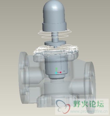

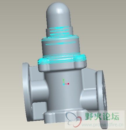

有没有办法把设置的那些“透明”和“无隐藏线”也给保留下来吖

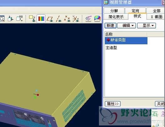

1)见第一张图:在视图管理器中,样式栏中点击缺省类型的属性

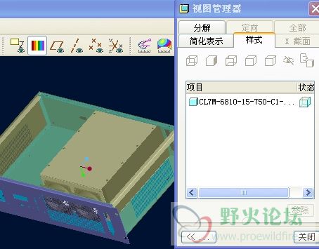

2)进入第二张图的界面:选择需要透明的零件和线条的零件
3)设置好后返回到第一张图的界面,然后单击样式栏中编辑菜单下的保存(保存为缺省式样)
OK,下次打开就是设置好的了
