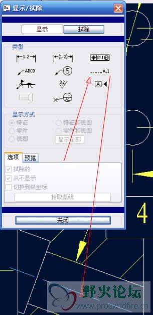

现4.0转5.0中,遇到一个问题,找不到像4.0中的显示轴的功能,
不能谁能帮我解决下,十分感谢。

 楼主| 发表于 2011-6-15 09:41 | 显示全部楼层
5.0的不知在那

发表于 2011-6-15 09:54 | 显示全部楼层
楼主怎么都不点点看呢?
就在你截图的最后一个,点击最后那个图标(“顶上有个A”)
再选择需要显示的视图,就能显示出圆孔的轴线了

 楼主| 发表于 2011-6-15 09:57 | 显示全部楼层
谢谢,是在那里了
