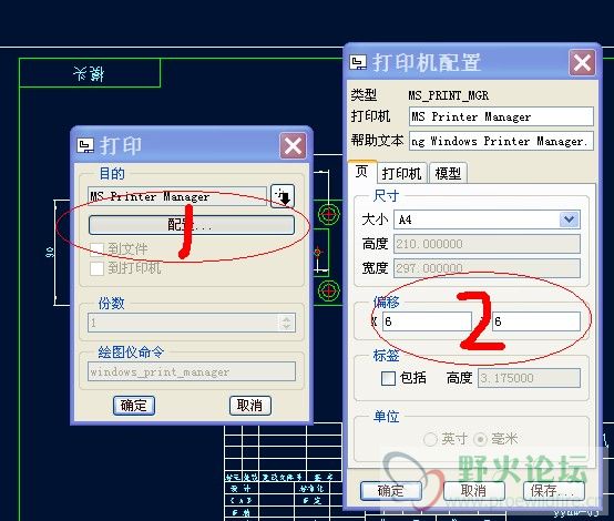

我将工程图转成PDF后再打印,可是每次打印A4的时候右边的边框线总是打不出来。A3的又没有问题。请问各位老师们这怎么解决?

是PDF打印的问题,还是proe转PDF的问题?
应该是后者吧?

在打印的时候,要改下偏移,如果不改,不会刚好的,我试出来的,大盖x 6 y 6可以根据情况自己调整

想确认一点PROE转换成A4的PDF后,到底有没有边框?有的话就是PDF打印设置的问题,没的话就是PROE转换的问题,可能和你做的A4图框有关系。

真巧,我也是这么干的,X,Y各偏移6.
