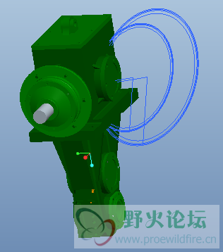

在模型树种隐藏了齿轮的分度圆等线,并保存了prt文件,每次重启proe软件仍会看到那些线。如图

应该是  视图里改个参数, 然后保存下就好了吧

实际上隐藏的是图层,你把模型树转到图层界面,然后右键----保存图层就好了。
