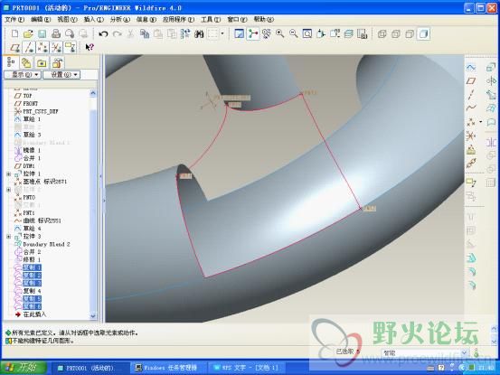

我使用n侧曲面片命令将图中5条红线,建立一个曲面。但总是报错,请各位指点一下。
prt0001.prt.rar (66.4 KB, 下载次数: 30) 为4.0

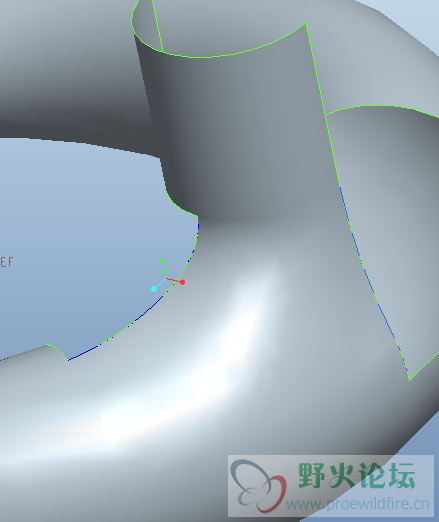

兄弟我把你里面稍微改了点,但用4.0即使在造型里面也失败,我在5.0造型里面试了一下,可以成功,你看看。做个参考吧。
文件是5.0的。

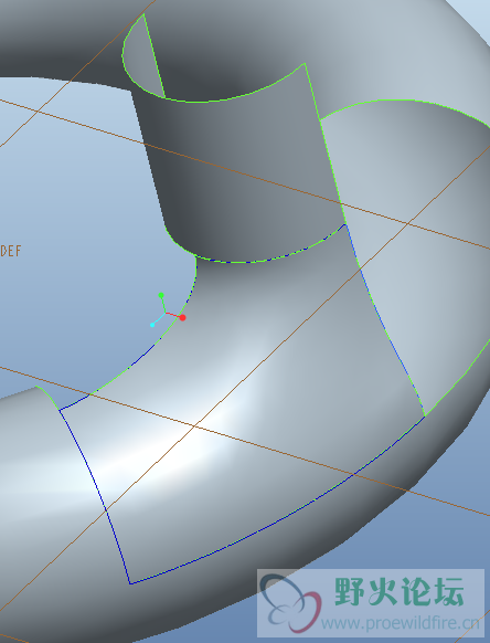

PRT4.0的,
帮楼主修改了一点点,
楼主的点,线的建立好像不太规范,所以N侧曲面不好建立
另:N侧曲面好像只能G1连接(楼上做的也是G1连接)
此面还是比较好补的,应该用4边面做G2连接

谢谢,楼上二位。这里有一个问题就是圆弧为什么就不行,而样条曲线就可以。
