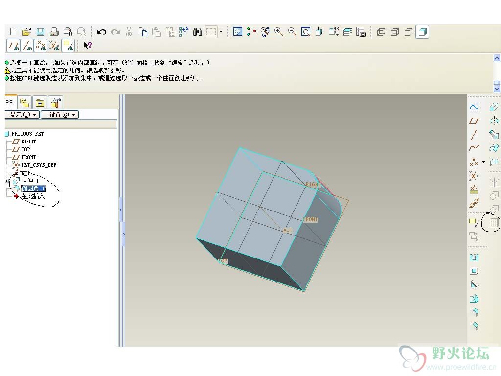

我的Pro/E是4.0版.为什么我倒圆角后不能阵列了??????????
我被搞糊涂了!!!救救我吧!!!!!!!!!!

那试试先倒圆角后阵列

陈列后再倒角也行,倒角也可以参数化陈列
 楼主| 发表于 2008-6-10 18:50 | 显示全部楼层
如何参数化?指教一下!

先阵列你的特征,然后在阵列之前的那个特征倒圆角
还是不行的话你的检查你的圆角是不是倒的太大了~
