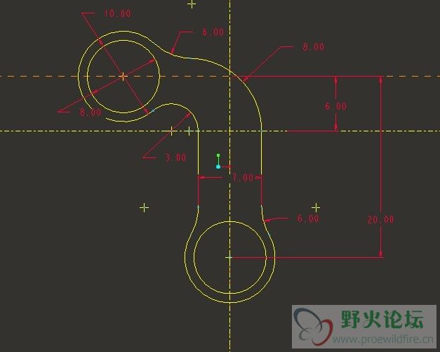

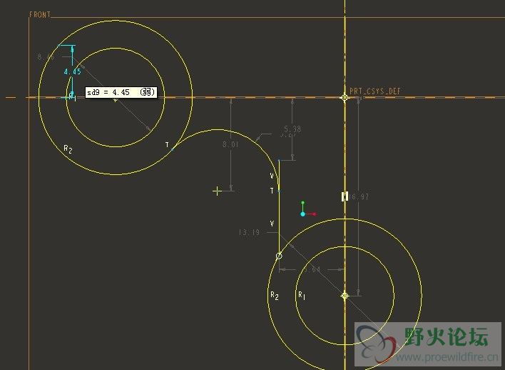

弱弱地问下,林清安的教学视频中,曲面合并5中,他画的草绘一切OK,如图,但是我画出来的,只要直线和圆的倒圆弧一直马上出现断点,就马上多一个尺寸出来了,不知道为什么???
OK的
OK的
有断点的
有断点的

发表于 2011-6-14 14:43 | 显示全部楼层
你把整个图画好,能约束的约束好,所有要标注的标上看一下还会不会有
 楼主| 发表于 2011-6-14 14:57 | 显示全部楼层
还有,我把所有尺寸都标注好了结果发现多了那个尺寸,我就不知道怎么搞了。。。林清安的录像有时候依葫芦画瓢都会出现一些莫名其妙的问题。。。

发表于 2011-6-14 17:59 | 显示全部楼层
没有约束上。

发表于 2011-6-15 17:28 | 显示全部楼层
就是 你做圆时候只是用了相切命令,  然后 该数据的时候线段长度不变,  然后就长了一段,  这都不是事,  剪掉就行了

发表于 2011-6-16 09:35 | 显示全部楼层
回复 楼主 torto163 的帖子
人家先做了一条虚线,尺寸6mm那个,尺寸标注就很清析。你画的多出5.38那个们置把多出的线剪掉就行了!
