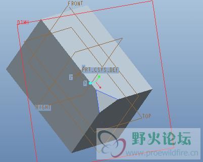

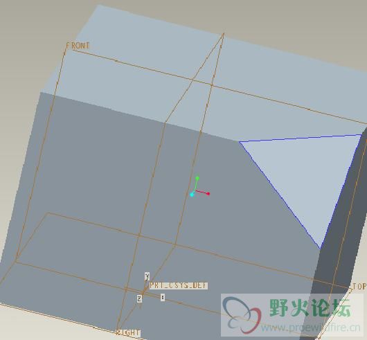

在方形上切了个角,如何将切角面作为草绘面进行作图呢?

你是用拉伸切除的那个角吗?如果是就用你拉伸的那个面草绘不就行了嘛!如果不是,点选那个切角面难道点选不了?

点选了那个切角面,但是无法定义参照面哦

怎么会无法定义参照面,你选几条边试下!如果不好选择,将右上角“全部”选成边!

嗯,再作一个参考面与切角面垂直作为参考面

选参考点就好了。

方法不少,我说两种吧,1:直接点这面草绘,然后选几个面边什么的作参照可以进入草绘。2:点亮这面,然后点建立基准面命令,用0偏距建立基准面,再进入草绘。

直接在那个三角形的面上草绘,选参照的时候只要选到任意一个顶点即可。

点选该面,点草绘,然后就用这个三角形的边或点作参照,或作一个基准面作为参照也行

貌似直接点此面就可以
