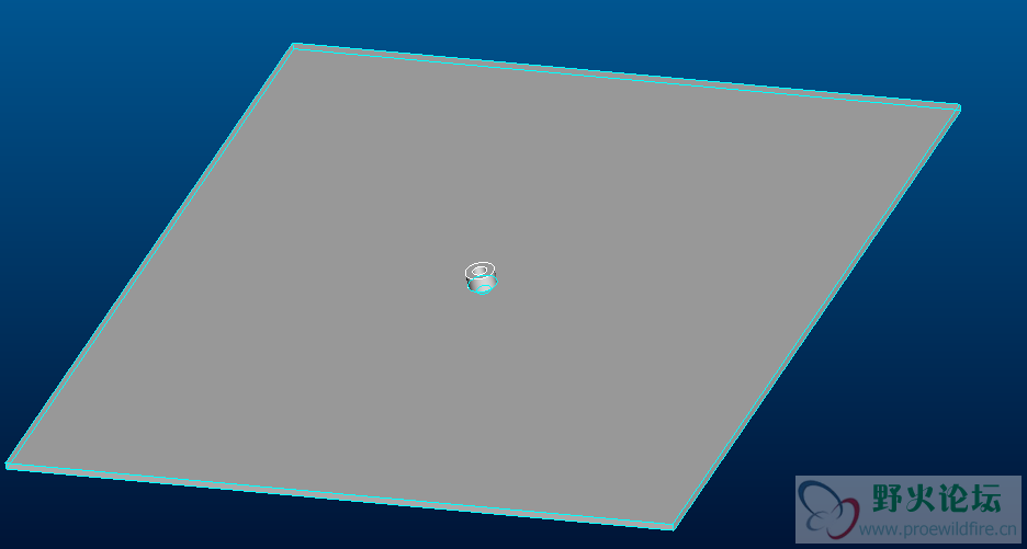

怎么在0.8厚的钣金件上,做内孔1.6,外径2.6的螺纹翻边啊啊啊

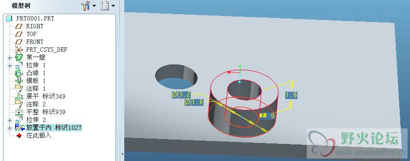

发表于 2011-6-14 21:08 | 显示全部楼层
PROE中翻边工艺与现实生产中还是有一定差异的~
PROE中不考虑加工工艺中会出现材料挤料的现象,所以说楼主说的板料厚0.8,翻边内径1.6,外径的话加两个料厚就是3.2~
按照楼主说的是不可能成立的~哈哈~

发表于 2011-6-14 22:39 | 显示全部楼层
我也认可,不过可以冲一半断一半接的特征
