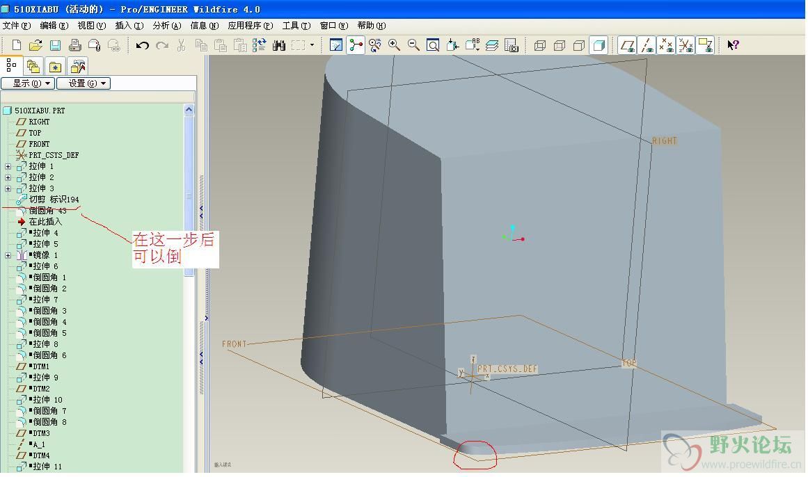

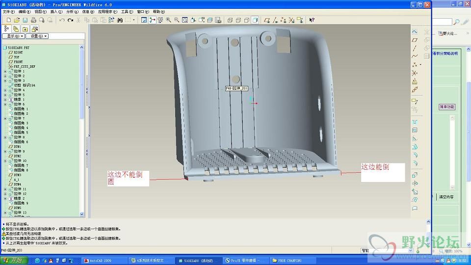

我想对下图PRT中一对对称的棱边进行倒R6圆,结果一边能倒,一边却不能,百思不得其解,求助各位高手。具体问题如下图,另附PRT一个,我用的是4.0的

发表于 2011-6-14 10:36 | 显示全部楼层
很好,完全没问题都能倒,文件还你。

 楼主| 发表于 2011-6-14 10:50 | 显示全部楼层
我看楼上用的是5.0,我用的是4.0,用4.0好像不能倒

发表于 2011-6-14 11:37 | 显示全部楼层
倒不了就直接切咯,或者直接把圆角在草图中做出来,不一定非要圆角

 楼主| 发表于 2011-6-15 09:31 | 显示全部楼层
原帖由 yncyny 于 2011-6-14 11:37 发表

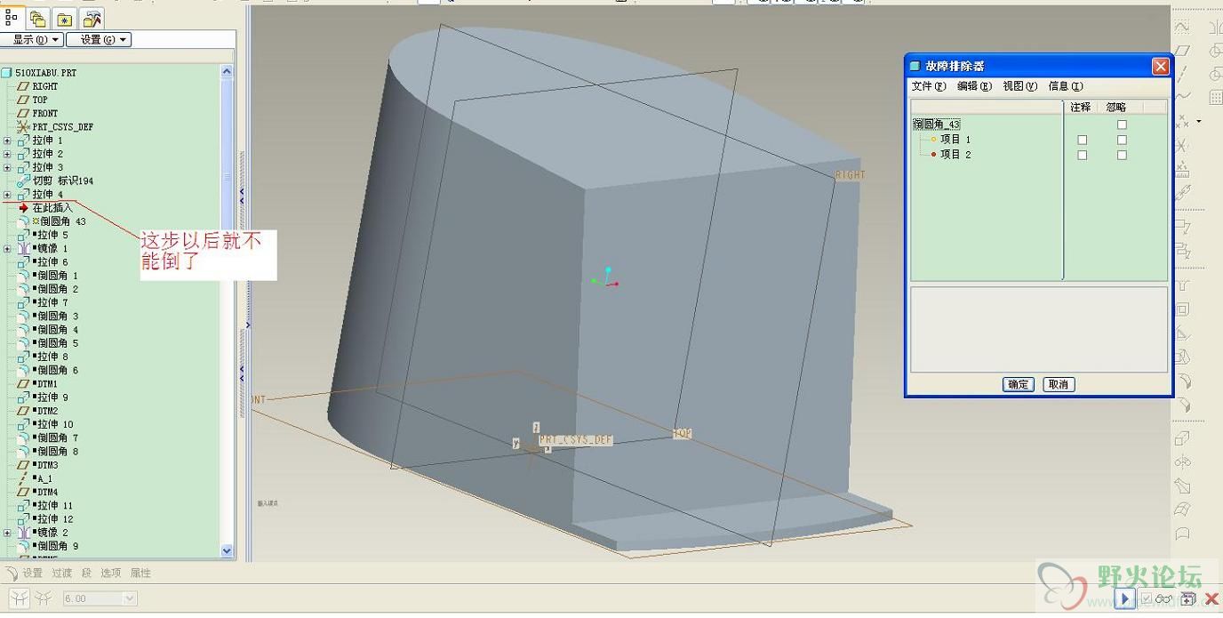

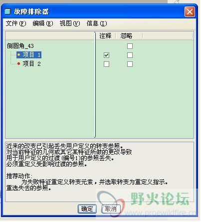

不错直接切是另一种思路,不过能简单完成的步骤没人想复杂化吧,关键是一边能倒,另一边却不可以,这个挺郁闷的,我就是想搞清楚为什么,是不是前面的步骤有什么影响,这样以后的建模就会注意了,避免出现类似的情况。
倒圆好像在拉伸4以后出问题的,不过故障排除器的注释不知道什么意思
