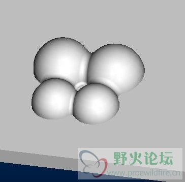

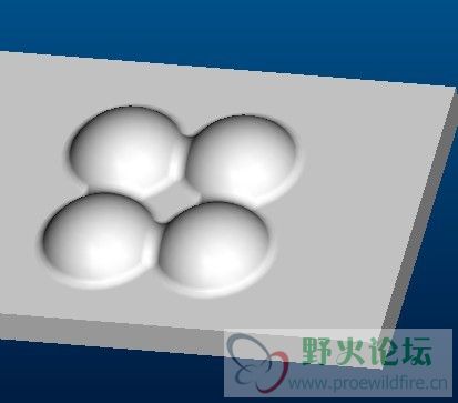

我用proe4钣金件,两种压形,怎么一种可以,另一种不行呢?四个均匀的圆可以压形,而上面两个大下面两个小的圆不能压形,提示“无效的基准”请赐教!

过渡的圆角不够大

1,检查R角,R角不能小于钣金厚度。
2,建议使用成型里的冲孔特征,这个简单点,不用选择基础平面和种子平面。

3楼和5楼说的不错,过渡圆角不够大最容易出现问题了,建议检查R角
