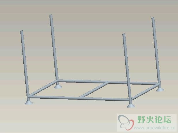

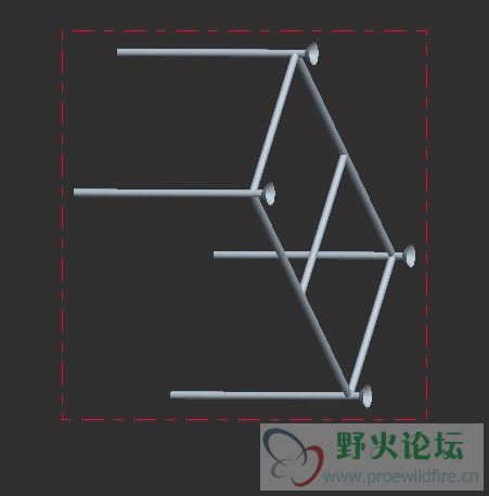

图1是在三维时摆放的位置,我想导出工程图也这样摆放。可是导出工程图时的位置是缺省的位置如图2.记得以前老师讲可以先把三维图的位置固定,转到工程图的时候就是自己想要的位置。现在忘了怎么设置,请教高手指点一下~~

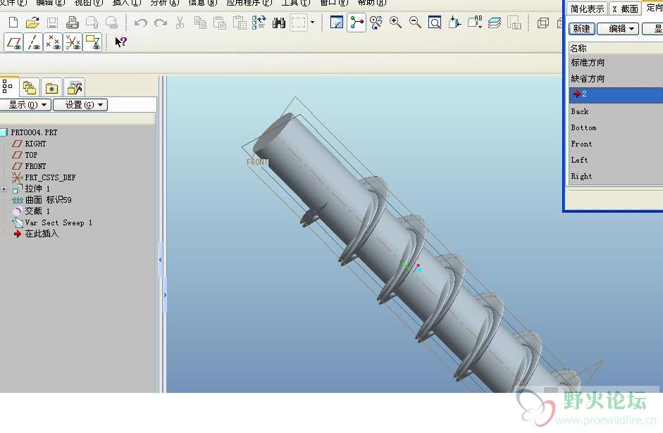

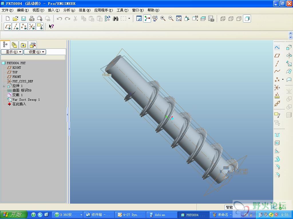

视图--视图管理器---定向--新建--命名,右键重定义,摆放合适位置.确定

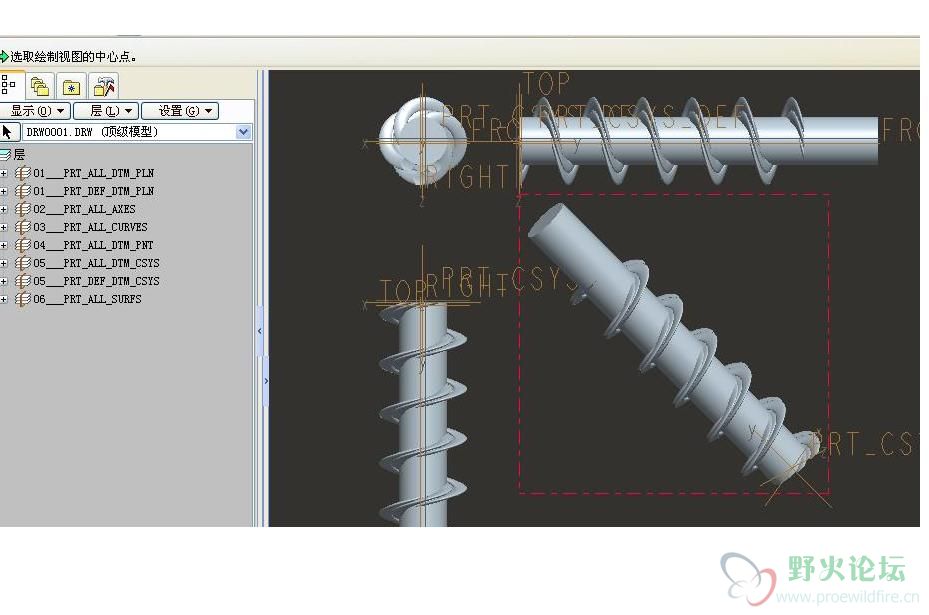

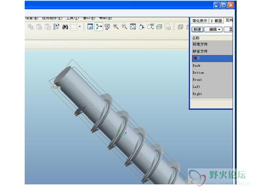

请看截图
在视图 --视图管理器
进入工程图后.插入你新建的定向视图.
