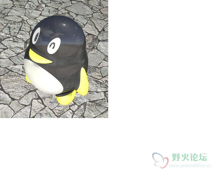

[求助] 画了个QQ,着色的时候不对,是一块块的,请问众位为何如此?

这是只出车祸的QQ

楼主的QQ是曲面,还不是封闭的实体,并且在某些区域有两层重叠的曲面,你在着色时选中的是其中一层,而另外一层还是保持了原来的颜色,所以最后看到是这种情况。建议你把重复的区域裁剪或隐藏掉,再来着色

这QQ出车祸了,收重伤了!

渲染时没选双面,

真的有点像出车祸的QQ

面重合了,我一个同学,哪天画的也是这样的
