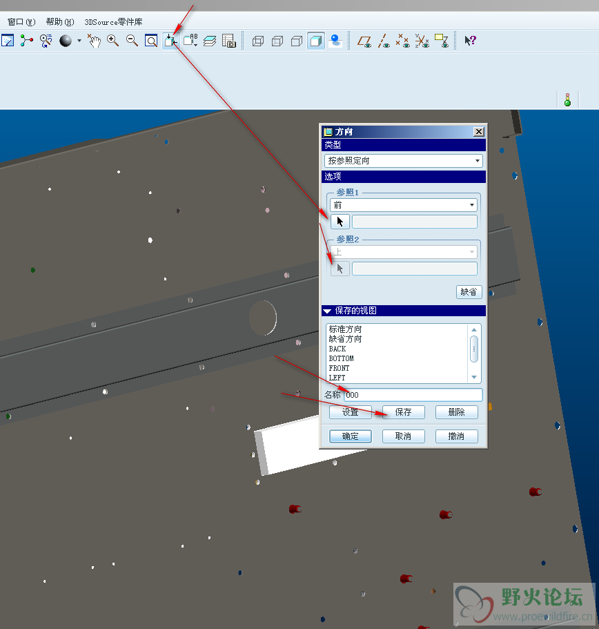

每次有三维转化成工程图时,插入普通视图时,零件是按照缺省的位置摆放的,记得以前老师讲可以先把三维图的位置固定,转到工程图的时候就是自己想要的位置。现在忘了怎么设置,请教高手指点一下~~

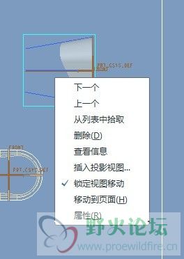

发表于 2011-6-13 16:26 | 显示全部楼层
可以改动 工程图里面的视图位置可以改动的
右键——取消选取菜单里面的“锁定视图移动”——然后可以移动视图到放置鼠标的任何位置——放好后,再次勾选“锁定视图移动”

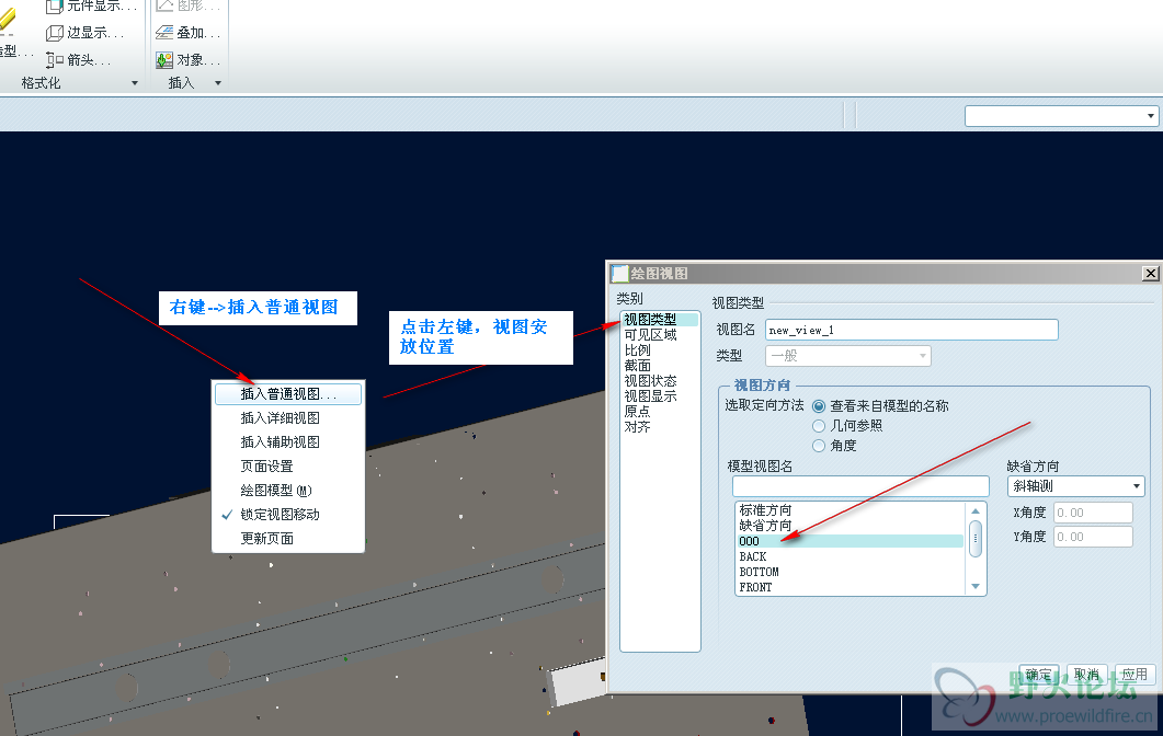

发表于 2011-6-14 09:22 | 显示全部楼层
视图-视图管理器-定向-新建-输入视图名称确定!!
如果是要具体视角,就要想办法
如果只是要斜轴测图就随便转个位置把新建的视图名称保存下来
去到工程图里就有那个视图名称在了 !!
在工程图也可以设置,看你喜欢怎样弄了

发表于 2011-6-15 09:51 | 显示全部楼层
楼主看图吧
先在三维保存你想要的视图,二维里再调用,就OK了
