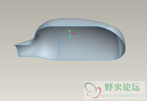

发表于 2011-6-15 17:59 | 显示全部楼层
看看这个行不
prt0031.prt.rar
67.47 KB, 下载次数: 24

发表于 2011-6-16 22:35 | 显示全部楼层
真实的汽车后视镜是先做好二维效果图,再做出油泥模型,再扫好点云,再在逆向软件里依照点云重建曲面。想汽车这种复杂多变,要求极高的曲面是不适合用正向设计的,没有效果图、没有油泥模型的参照,只靠工程师在显示器面前是不能完成的。而逆向设计能充分发挥造型工程师的能力(他们都是有一定美学水平的人),在加上油泥对复杂曲面极强的表现力和修改的能力,才能胜任。

发表于 2011-6-17 14:05 | 显示全部楼层
樓上的大大妳的曲面好像接的不是很順
我剛剛有看了一下
謝謝分享
