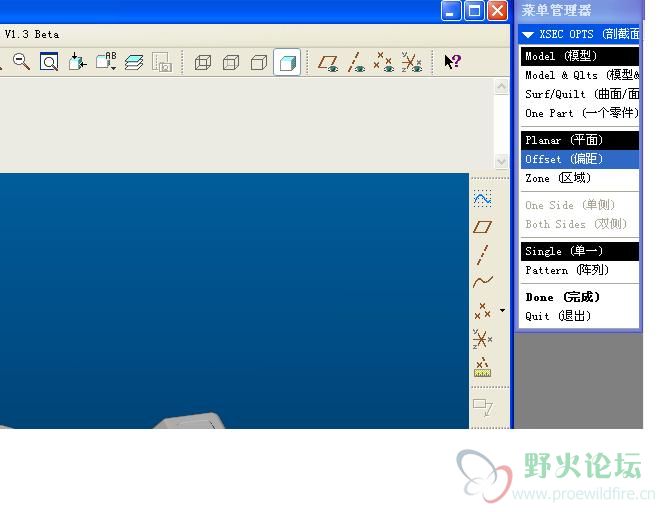

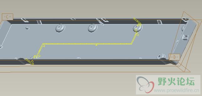

请问图中多个断面的X截面是怎么做的?有知道的望不吝赐教啊,附件里是图片。

新建剖面的时候用偏距 就会提示你进入草绘了,

 楼主| 发表于 2011-6-13 15:40 | 显示全部楼层
弄出来了,谢谢了
