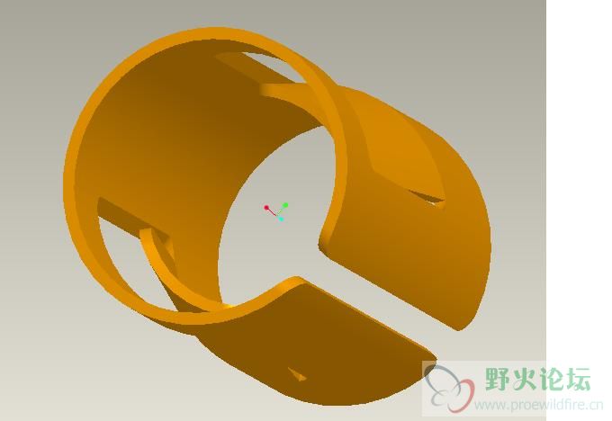

请教高手,这个齿套怎么做,请给出具体方法,谢谢,材料为铍青铜带,厚度0.5

做到这一步,,下一步又该怎么做呢?请教教我,谢谢

 楼主| 发表于 2011-6-14 08:41 | 显示全部楼层
我才学得嘛,,自学的,,,请指教方法

发表于 2011-6-15 09:01 | 显示全部楼层
环形折弯 可以 钣金折弯也可以 怎么做 我忘了 楼主可以在论坛里面搜索下

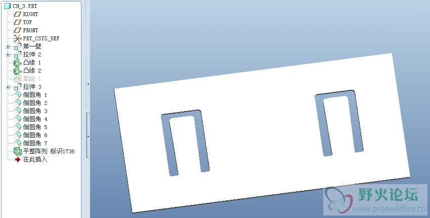

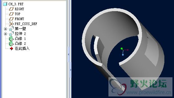

发表于 2011-6-15 10:58 | 显示全部楼层
用板金做的
ch_3.prt.rar
90.25 KB, 下载次数: 13

发表于 2011-6-16 15:41 | 显示全部楼层
回复 7# ch3508 的帖子
非常感谢,我又也学东西。

发表于 2011-6-16 17:54 | 显示全部楼层
旋转可以 环形折弯也可以

发表于 2011-6-16 22:40 | 显示全部楼层
我这样做的外部特征
耳朵简单
