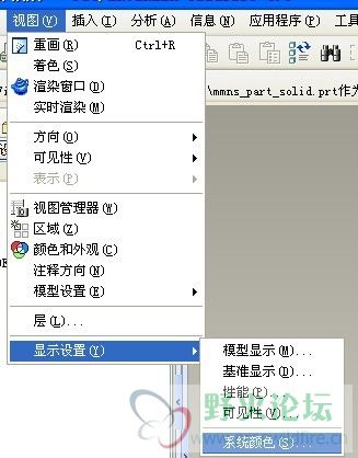

各位大虾,4.0的系统颜色怎么设置,一打开PROE就有了,不用重设?

看着我截图的步骤来:[localimg=235,300]1[/localimg]

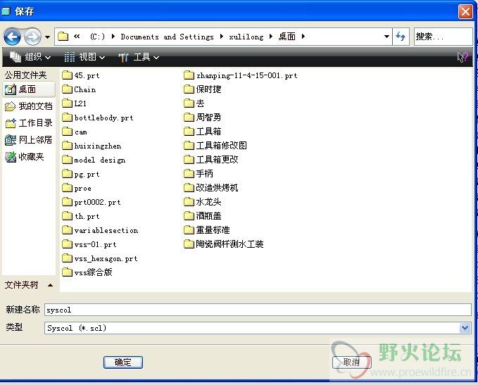

                                 [localimg=88,300]2[/localimg]

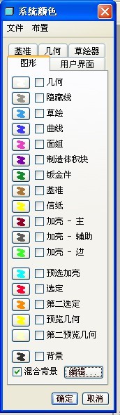

                                 [localimg=378,300]3[/localimg]
接下来系统颜色里面的文件,保存!
工具里面的选项!修改配置文件:system_colors_file!找到你刚刚保存的那个颜色文件!
