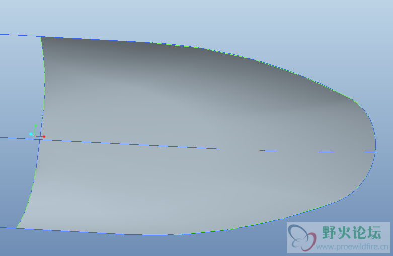

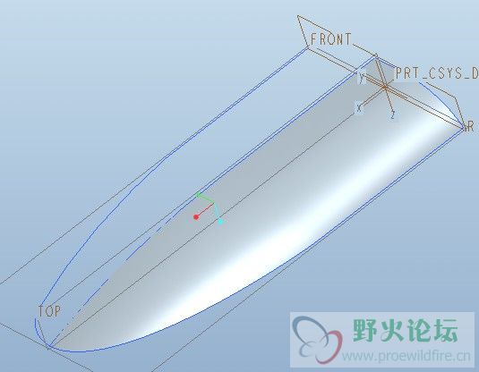

边界混合之后有褶皱,怎么才能使它平滑呀,光滑。菜鸟提问。谢谢指导!
81
104
 楼主| 发表于 2011-6-13 12:45 | 显示全部楼层
补充
补充

发表于 2011-6-13 14:02 | 显示全部楼层
切掉再补一次就行了

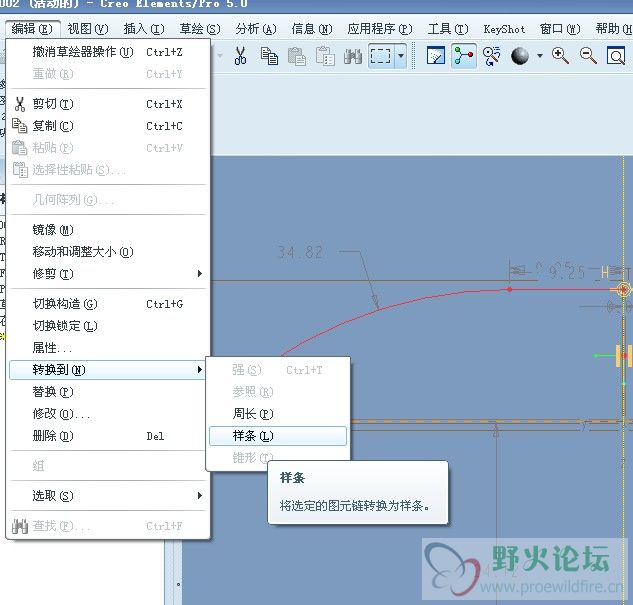

附件为CREO文件
边界链段数越少越好,最好全部为非直线,略带弧度的那种,边界链上的节点很有可能导致出现曲面上的硬线,万不得已的时候可以采用转换为样条的办法,不过后期要修改的时候会很蛋疼。。。。
prt0002.prt.rar
58.67 KB, 下载次数: 5

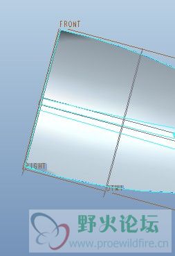

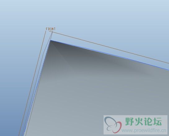

发表于 2011-6-13 14:40 | 显示全部楼层
你的草绘是不是随手画的,点都没约束在一起,你如果是个新手的话,你就要好好看看图形,然后再去草绘,画曲线是做曲面的基础,没有一个好的曲线想做出好的曲面很难。一个曲面高手首先要成为一个画曲线的高手!
01.prt.zip
98.77 KB, 下载次数: 3
