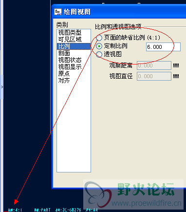

花一点时间总结了下,这些与转cad后尺寸的关系,希望对大家有点用处。看到很多新手转到cad后总是遇到这样那样的问题,这些问题根源是不理解配置选项的作用及原理。下面简单的说下,下面开始正题,
新建使用mmns_part_solid模板或者单位为mm的自己创建的模板
工程图中绘图选项
drawing_units mm
这些是最基本的!
这些不多讲了!
直接影响转cad后尺寸的大小有下面3项内容。
config配置选项
dxf_out_drawing_scale yes/no
dxf_out_scale_views yes/no
定制比例和页面缺省比例的大小
上面两两配对,总共有四种情况:
no no   输出比例=定制比例
yes no  输出比例=定制比例/页面缺省比例
yes yes 输出比例=1
no yes  输出比例=1
也就是说当dxf_out_scale_views yes时,dxf_out_drawing_scale不管是yes还是no,转cad总是1:1的。
默认情况下,页面缺省比例=定制比例的。

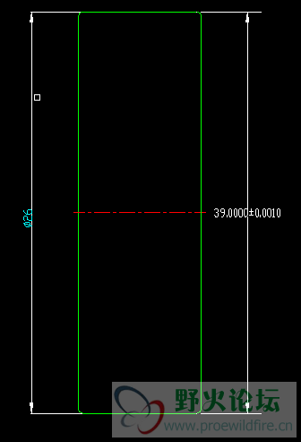

cad测出来的长度=实际长度×输出比例
比如实际长度26的,配置
dxf_out_scale_views   no
页面缺省比例=4
定制比例=6
cad测出来的长度=26×6/4=39
这就是为什么明明是26长的变39了。
