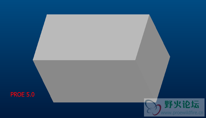

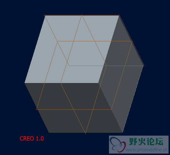

关于creo 1.0模型显示问题,本人在config设置了use_pre_wildfire_color_scheme yes后模型默认显示颜色变了和以前版本不同。特别是打开旧版模型,5.0时候我下载了一个文件Default-Enhanced-realism.scn替换原文件解决了问题,但是这个文件不兼容creo。。请求解决。多谢!!!

   我的也是。PROE5.0 可以完美解决,但是CREO 2.0 不能完全解决。只是把颜色变成深色了,不是PROE5.0 那种灰色了。帮楼主你顶起。。。
