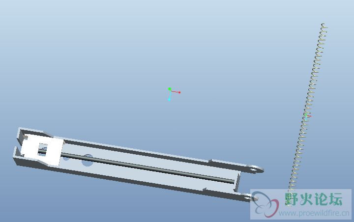

刚学proe,想做个订书机,书钉槽的那个长弹簧怎么套到那根长轴上?麻烦高手指教,图如下:
非常非常感谢,要交作业,所以比较着急

发表于 2011-6-12 18:21 | 显示全部楼层
可以在弹簧的模型中建立一个参照轴,利用轴做装配,或者将弹簧的两端切除一小部分的平面,利用面面对齐和轴对齐进行装配。希望你可以明白。

发表于 2011-6-12 19:55 | 显示全部楼层
很简单!打开基准平面显示,用弹簧的基准面和长轴的基准面对齐就可以了!

我来说一下好
我们在装配弹簧的时候,是用挠性装配的,而不是普通装配的

发表于 2011-6-12 21:07 | 显示全部楼层
你弹簧的两端的最远点和你要装配到的面按相切或点在面上装配,最好在做一条基准轴线。如果你要弹簧的长度能随你定义的两个面变化,就要定义挠性件了。
