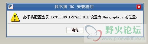

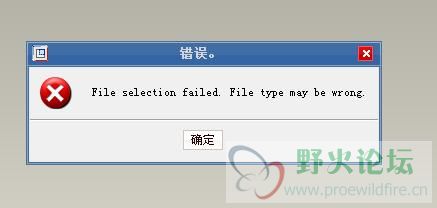

PROE文件打不开,会出现下面的警示语。请问各位是什么原因?

出现这个提示,应该是你试图用proe打开ug的.prt文件。
如果你的电脑装了ug, 尝试按照提示输入ug的安装目录看看

你的是UG的PRT,不是PROE的PRT,
PROE打不开UG的PRT,UG可以打开PROE的PRT

楼主你把东西传上来,我用UG帮你转下档。
就可以用PROE打开了。
