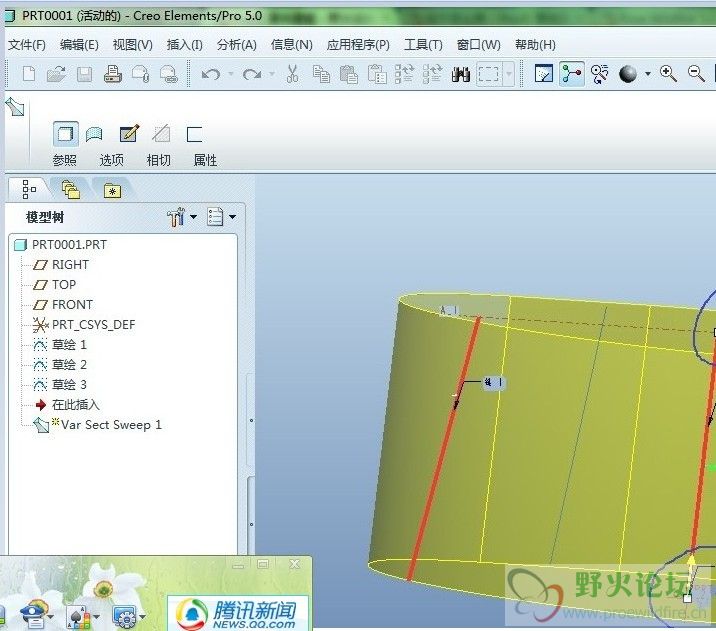

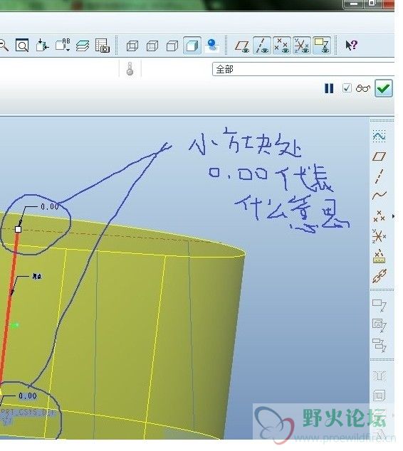

[求助] 请问 变截面扫描里面 轨迹链 上的 小方块 代表什么意思

发表于 2011-6-12 16:43 | 显示全部楼层
可以拖动并选择你所需要的区域。

 楼主| 发表于 2011-6-12 20:40 | 显示全部楼层
那 那个0.00  代表什么  代表你选这条直线其中的一段长度?

发表于 2011-6-13 07:44 | 显示全部楼层
起始和终止

 楼主| 发表于 2011-6-13 09:25 | 显示全部楼层
那怎么两端都是 0.00   如果是起始和终止的话   应该起始是0.00  终止  是1.00  才对啊

发表于 2011-6-13 18:37 | 显示全部楼层
原帖由 tianayangwei 于 2011-6-12 20:40 发表
双击输入正数或负数看看,你就知道了。

发表于 2011-6-13 21:55 | 显示全部楼层
proe可以沿轨迹的切线方向延长或缩短轨迹,方法就是输入正负值,也可以用鼠标拖动
