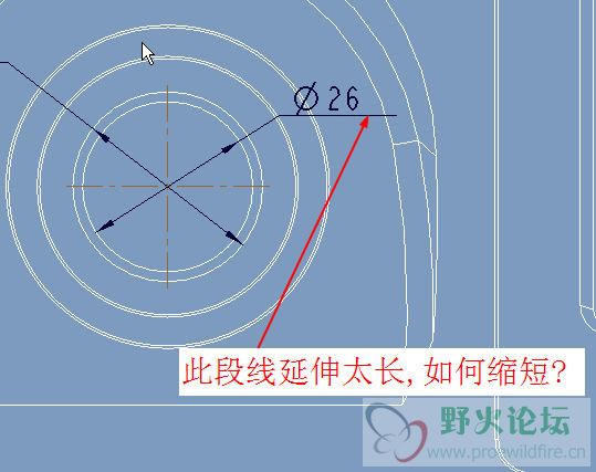

如下图,Proe Wildfire 5.0 中如何将直径尺寸的水平线缩短,应该设置哪个绘图选项,还有注释的线缩短设置方法是不是一样的,高手指导一下,谢谢!

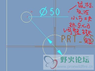

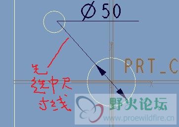

发表于 2011-6-12 14:42 | 显示全部楼层
自己看图
