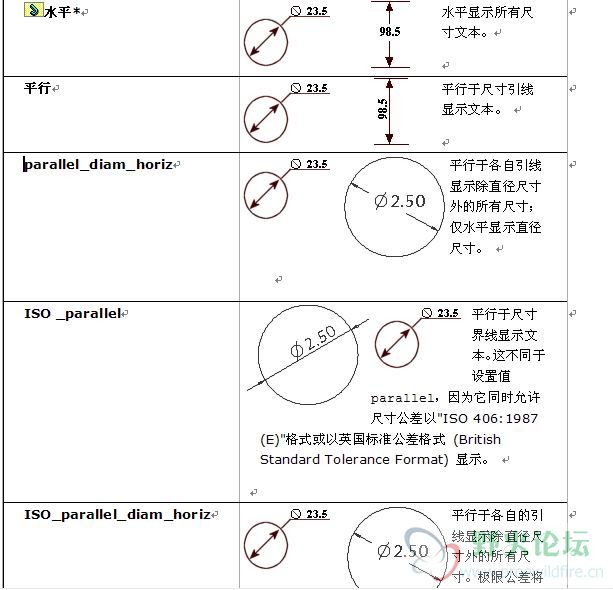

text_orientation设置成 parallel_diam_horiz

刚才忘记插图片,补上!
这事帮助文件的内容,很好!
