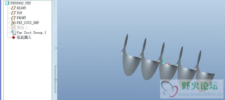

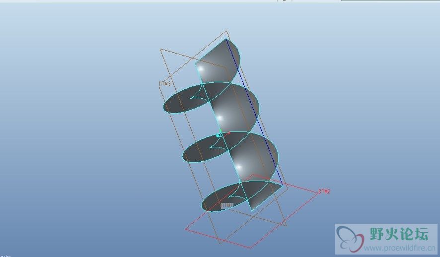

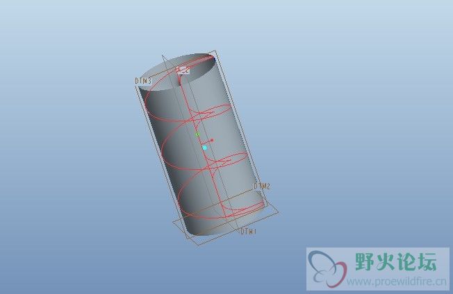

练习题中碰到一个奇怪的题目用可变截面做的螺旋曲面, 未命名2.jpg 未命名.jpg 未命名1.jpg 看他的命令是用的可变截面扫描,当然用螺旋扫描可以得到,但还是好奇他是怎么用可变截面做的??特求救给位高手!!

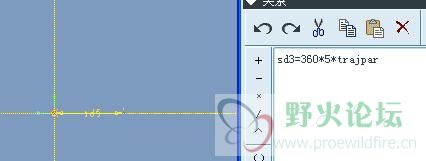

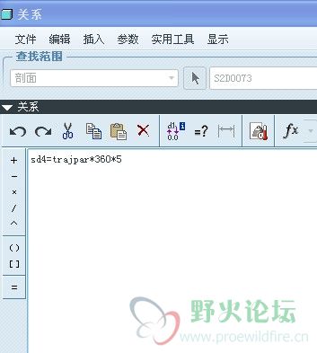

要在截面角度上加个关系式,==我搞下,可以用边线来做轨迹。

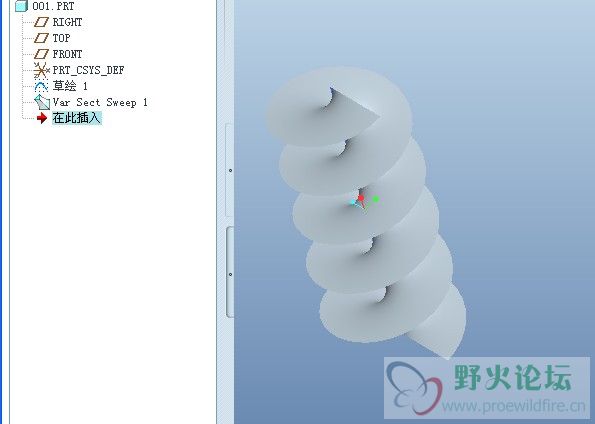

发表于 2011-6-12 11:15 | 显示全部楼层
5.0版本我做的
给你看看!需要关系式

要关系式啊??
不是很懂!不过先下回去研究研究!!
