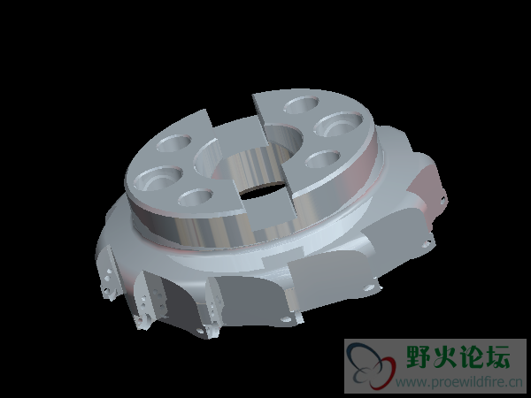

求助
我要出铣刀盘的工程图
可是不知道该选择哪些视图
及剖面
285
421
发表于 2011-6-11 20:02 | 显示全部楼层
画法几何的基本原理:
明确,简洁的表达视图。

 楼主| 发表于 2011-6-11 20:15 | 显示全部楼层
我是边测边画的啊
现在要把零件图出出来
可是用proe剖视的时候由于不对称做不出来

发表于 2011-6-11 21:20 | 显示全部楼层
回复 楼主 zhanxin0501 的帖子
可以基本视图加上向视图和局部视图来表达

发表于 2011-8-16 11:29 | 显示全部楼层
打开那个prt的图 然后新建绘图 选择一个模板自动就出现工程图了

发表于 2011-8-16 11:30 | 显示全部楼层
1,打开那个prt的图2,然后新建绘图3,选择一个模板自动就出现工程图了

发表于 2011-9-2 09:53 | 显示全部楼层
参考PROE系统给出的剖示图来出的试试

发表于 2011-9-6 16:46 | 显示全部楼层
你画的刀架好像不对哦!
