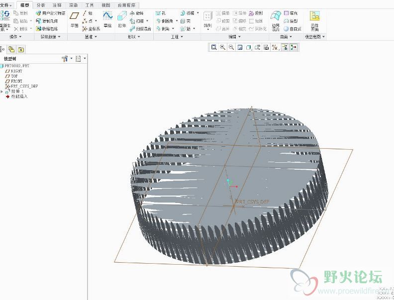

F000 版的显示有很大的问题,以前的B000 都没问题。
如下图

简直和我的一样显卡HD5670显示成这样,然后旋转快点就会死机

上网上。下一个最新的显卡驱动吧

graphics win32_gdi,请把这句话加到你的配置文件config.pro中,试试看看。
