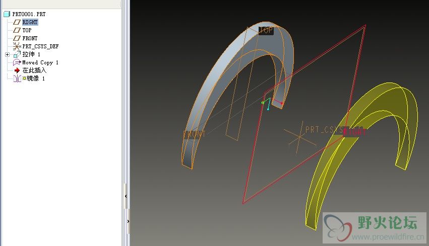

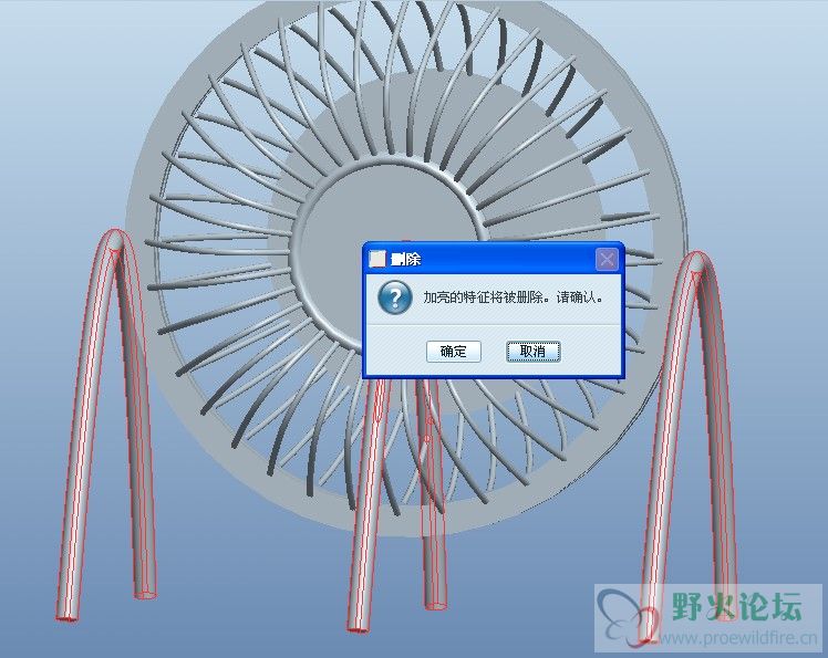

怎么把中间的伸出项去掉啊,我用中间的做方向阵列的,删除的话就是三个一删掉了!应该怎么处理!

发表于 2011-6-11 13:37 | 显示全部楼层

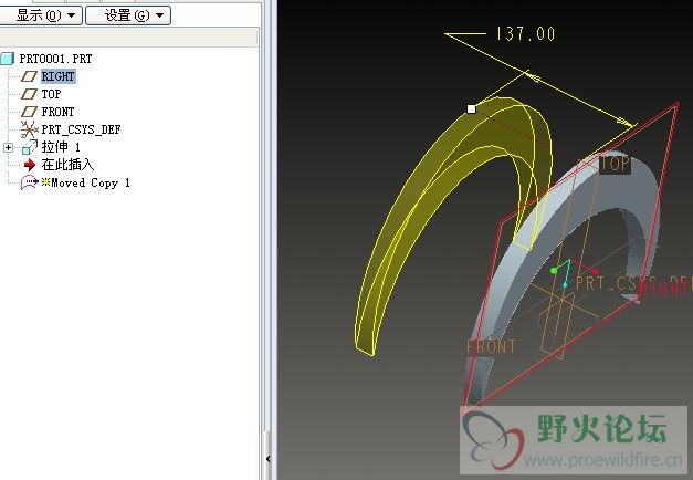

LZ如果非要在中间面做那个特征的话,建议你这个“伸出项”为曲面,然后选择性粘贴到你要的位置上去,镜像移动后的曲面,分别实体化
[ 本帖最后由 pdc331727426 于 2011-6-11 13:42 编辑 ]
494
633
发表于 2011-6-11 13:41 | 显示全部楼层
把他做成面,直接画个截面,拉伸切除掉。或和鬼脸兄说的那样

 楼主| 发表于 2011-6-11 16:25 | 显示全部楼层
恩,我刚刚重新建了一个面后再尺寸阵列的,可以了,谢谢各位

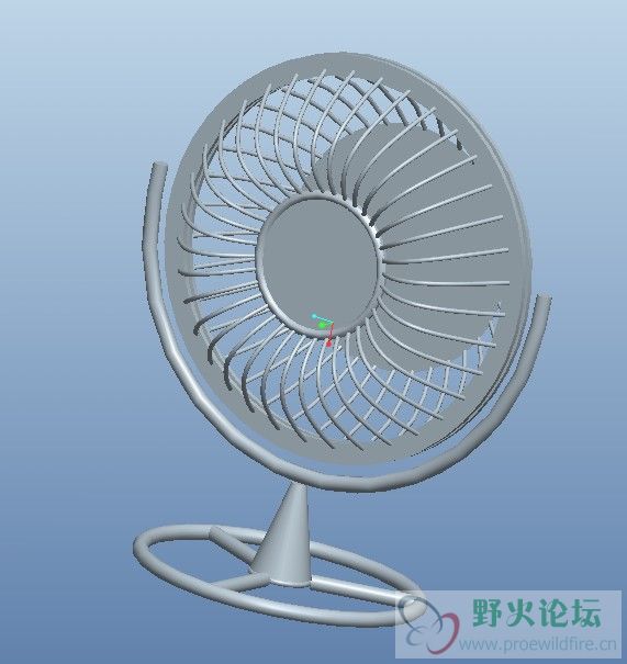

 楼主| 发表于 2011-6-11 16:32 | 显示全部楼层

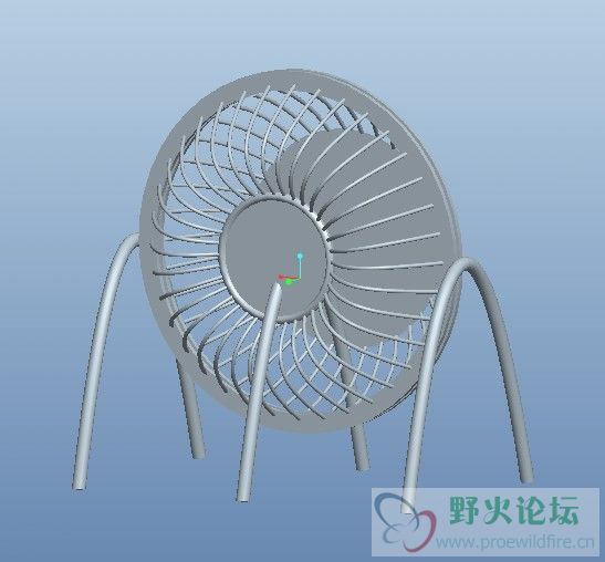

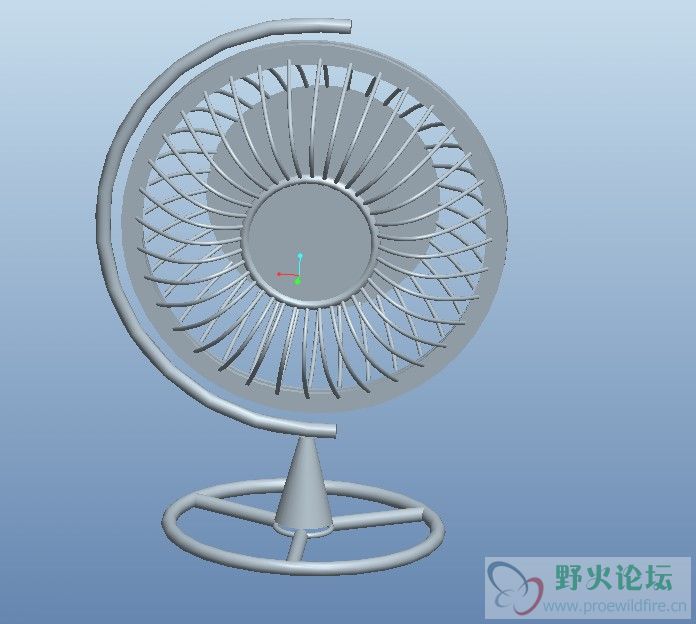

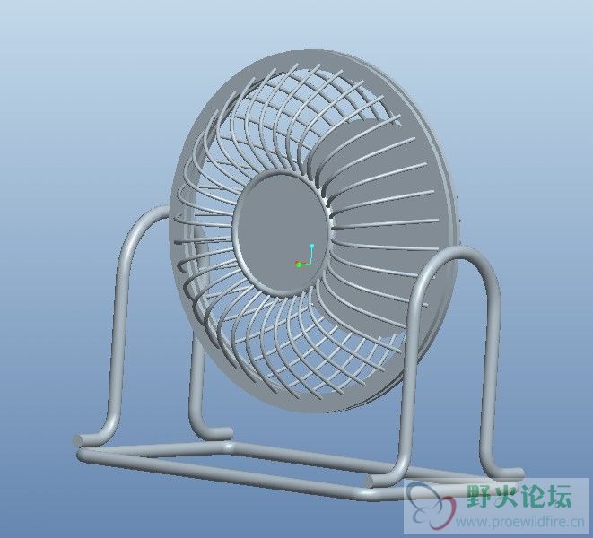

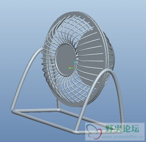

发几张刚刚做的,用的还是蛮多的!多多指教。呵呵,太差了,因为我刚刚开始学!
发表于 2011-6-11 21:13 | 显示全部楼层
挺好
确实是不错,可以考虑一下吧风扇叶改一下,要不风力行吗?
