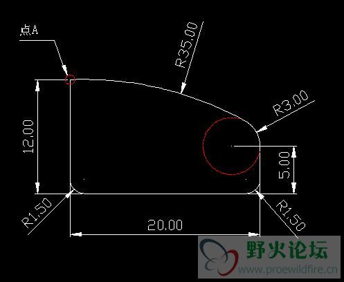

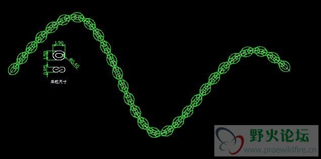

出道简单的CAD练习题 ,用PROE完成很容易,用CAD完成,你会吗?经过点A画条R35的圆弧相切与R3的圆角。圆角已经定义。恩,还有上次我出的题目,把链条用CAD沿曲线扣好,大家看看。

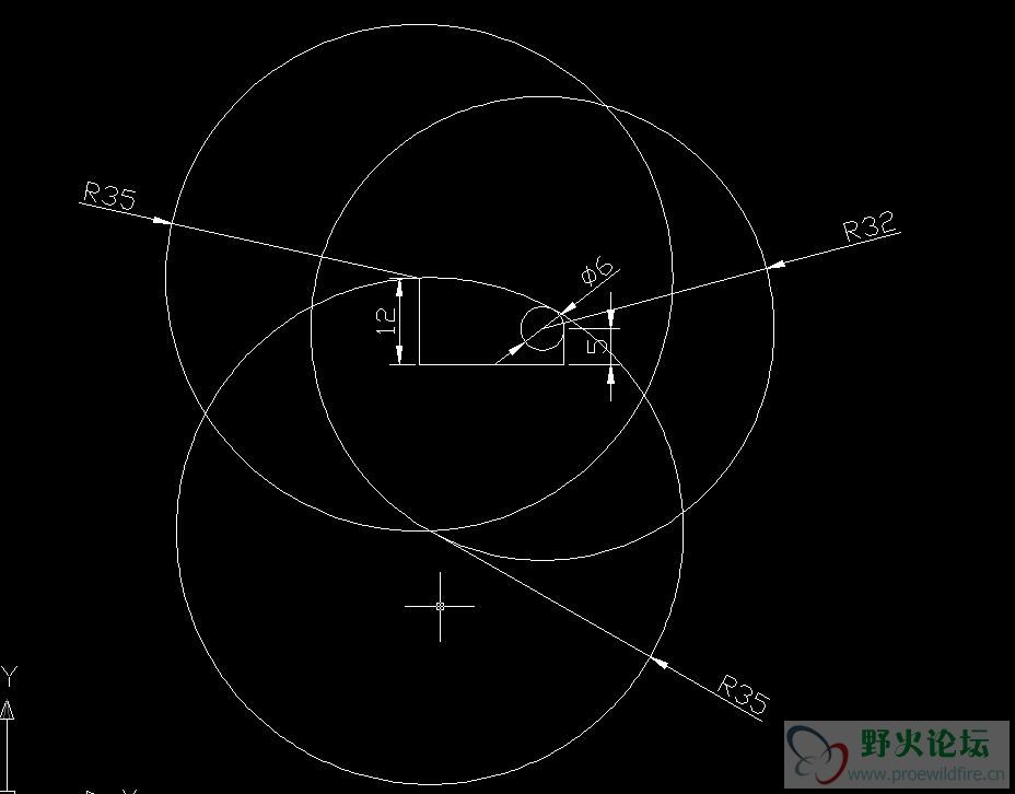

很容易呀,以A点为圆心做个半径35的圆
再以直径6的圆的中心为圆心,画个半径32的圆
两个圆的交点就是R35的圆弧的圆心。
画法几何中最基本的内接圆,外切圆的方法。

我的方法

于R3圆心画R32的圆,于点A画R35的圆,两员交点便是所要求的圆的圆心

第二个沿曲线摆的哪么好我还真不会

看了楼主发的图片,觉得楼主是从使表带首饰行业的吧~~~

第二个先研究下.
