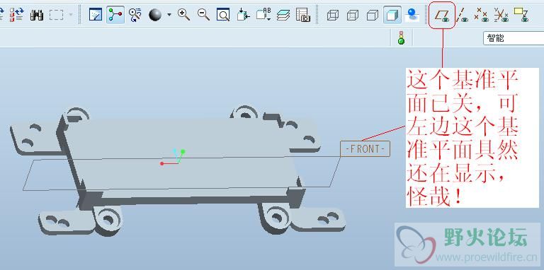

今天打开一文件,发生奇怪的现象,即基准平面已关,3个基准平面,具然front面显示,而right和top面没有显示,按下“重画”front还显示,按下“再生”也一样,奇哉怪哉,不知道各位有没碰到这种现象,原因何在,如何解决?
除非在front面右击,先隐藏,才能隐藏起来。
感谢大家的热心解答,原因已查到,是因为在做工程图时,把front面做为基准导致,
解决办法就是在属性里选第一个A,但这样在工程图中的基准就没有了,所以,想完全隐藏最好方法是:
1,右击->隐藏或者是建个层隐藏,并保存层状态

这个基准面的名称是被方框括起来的,一看就知道是在属性里动了手脚的。选择这个基准面,点右键菜单里选择“属性”,弹出对话框。类型里选择第一个“A”。

楼上正解!
