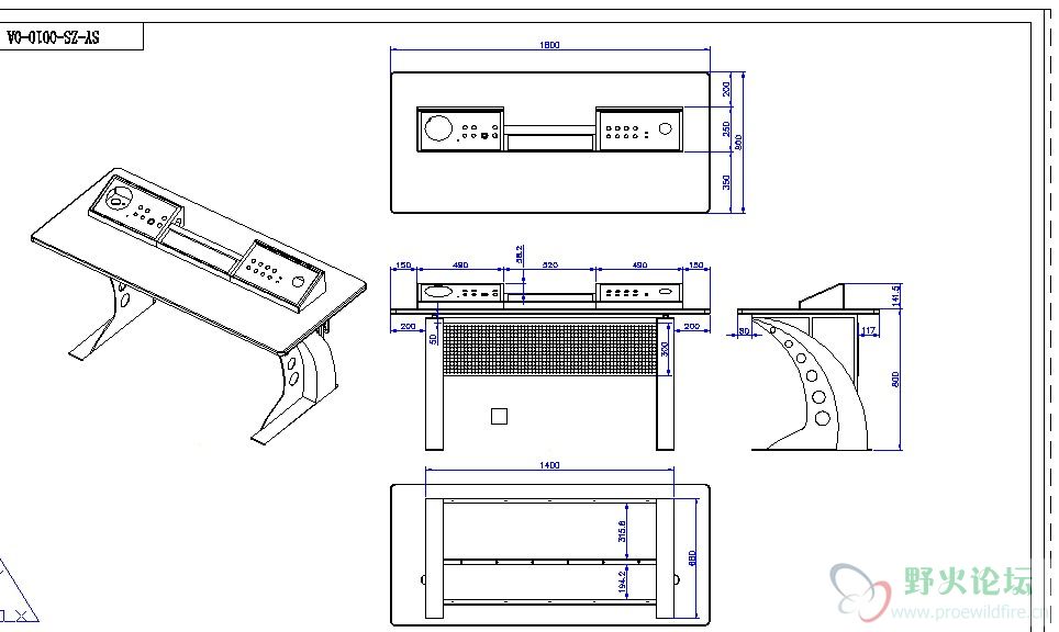

说清楚点啊,
1.柜子的长宽高,
2.细节
3.装配零件的球标,
4.明细表
5.技术要求

各位好...柜子的长 宽 高怎么标注!
谢谢各位。我上面的标准是用画图工具标注的!PROE4.0能直接标出上面那效果吗?

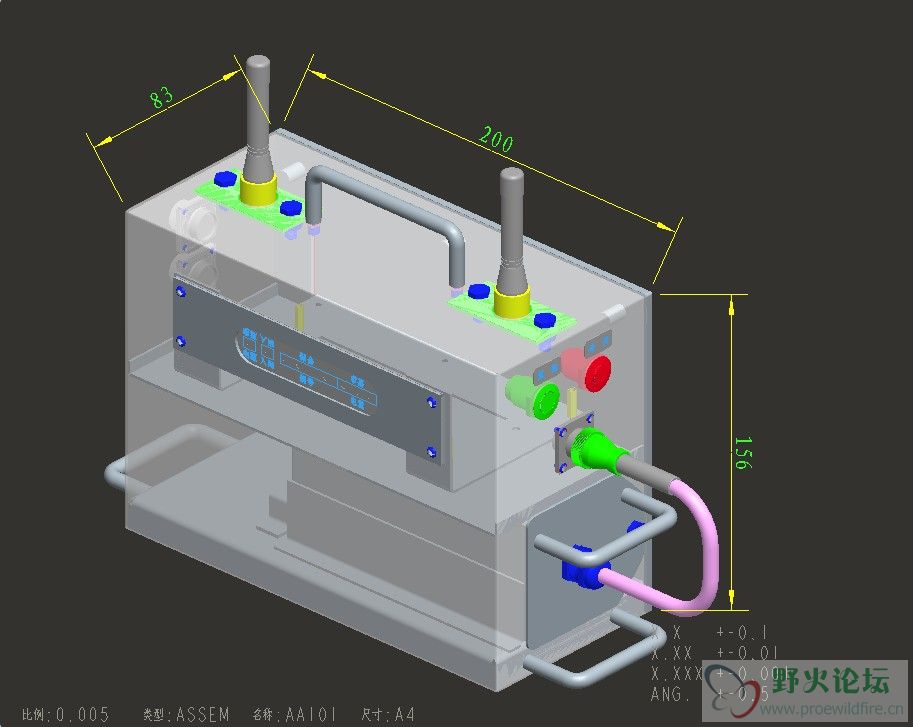

发表于 2011-6-13 14:00 | 显示全部楼层
想要效果也可以到工程图做啊,如下图:

 楼主| 发表于 2011-6-13 14:23 | 显示全部楼层
这个是怎么一个标注呀?

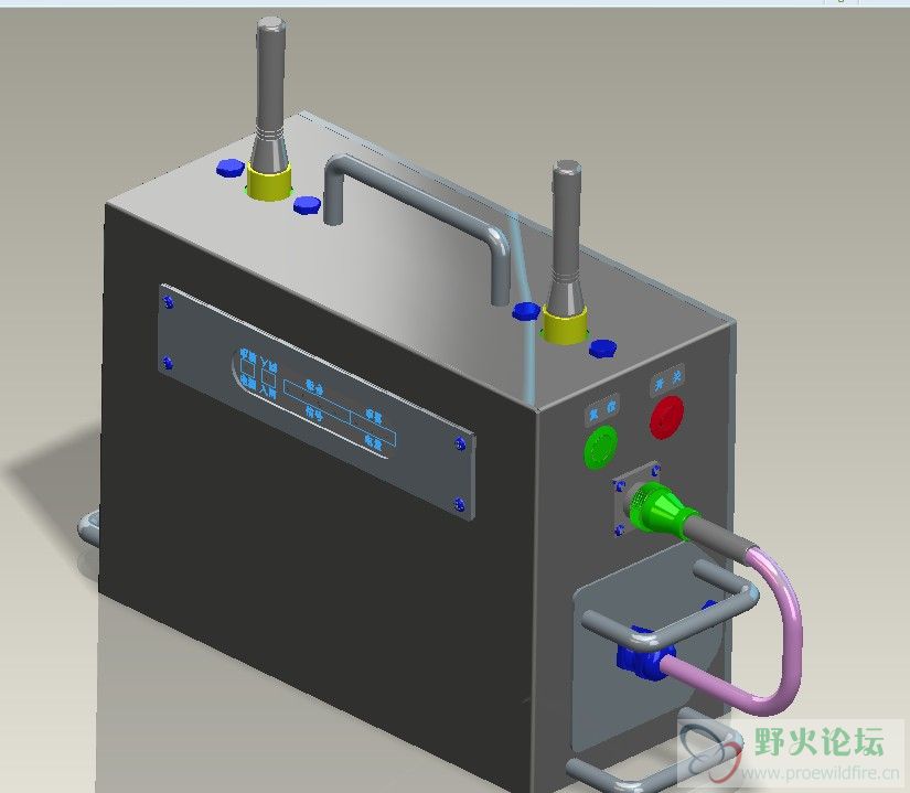

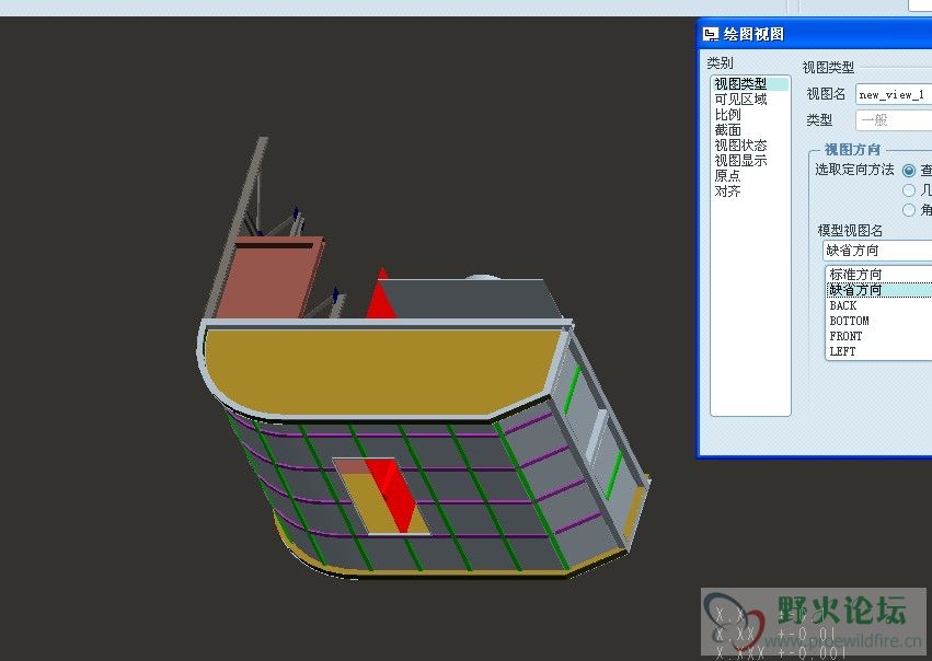

发表于 2011-6-13 14:42 | 显示全部楼层
用PROE出工程图啊! 如下图:

发表于 2011-6-13 14:45 | 显示全部楼层
PROE出工程图,楼主用该会吧!
