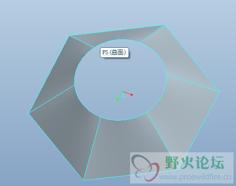

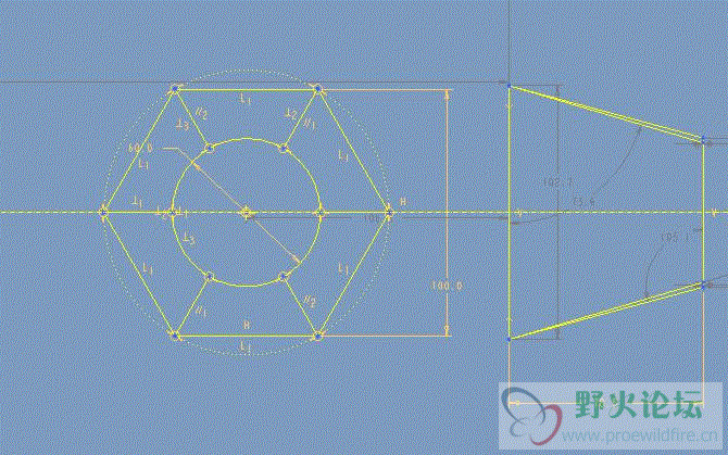

图片上的这个曲面怎么做啊?题目上说用什么放样曲面,不懂啊。高手指点下,谢谢啦。尺寸不用和图上一样

不好意思,第一次发图片,前面的图片错了,下面的才是

楼主要的是这个吗?就一个混合
5.0prt: prt0001.prt.rar (36.86 KB, 下载次数: 11)

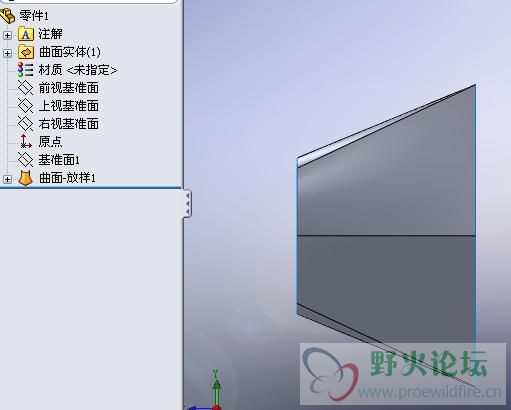

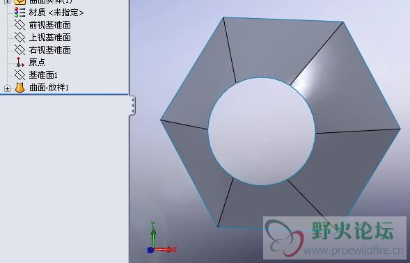

放样是SOLIDWORKS的一种说法,在PROE可以混合或边界来实现。看看,这就是放样。SW2008文件。
[ 本帖最后由 yncyny 于 2011-6-10 15:45 编辑 ]
零件1.rar
62.63 KB, 下载次数: 2
PROE野蛮的前进
 楼主| 发表于 2011-6-10 16:05 | 显示全部楼层
回复 5# wyqqtang 的帖子
嗯,就是这个,多谢啦
 楼主| 发表于 2011-6-10 16:06 | 显示全部楼层
回复 6# yncyny 的帖子
两种方法都行啊,,,谢啦
