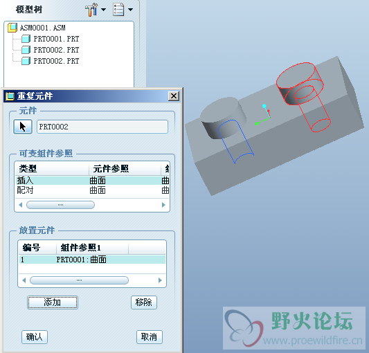

选中零件,右键重复,重复装配就可以,如图:
5.0prt: 桌面.rar (85.35 KB, 下载次数: 6)

把这个两个零件(多个也一样),配合的地方单独做一个零件,如果需要更改就改这个单独零件,后面的零件在建模的时候,配合的地方参考那个单独的零件。
那个单独的零件就是骨架,这种做法就是最简单的top-down,主要对付多个零件,且可能频繁改动的情况。

原帖由 wyqqtang 于 2011-6-10 14:55 发表
103363
5.0prt:103364
单单重复了还是不行的,楼主的意思是如果要把那个零件换成别的零件的时候其他的也跟着换。所以你这个还要加上一个“替换”。我只知道有这个操作,但是我还没学到,所以没办法写出来
