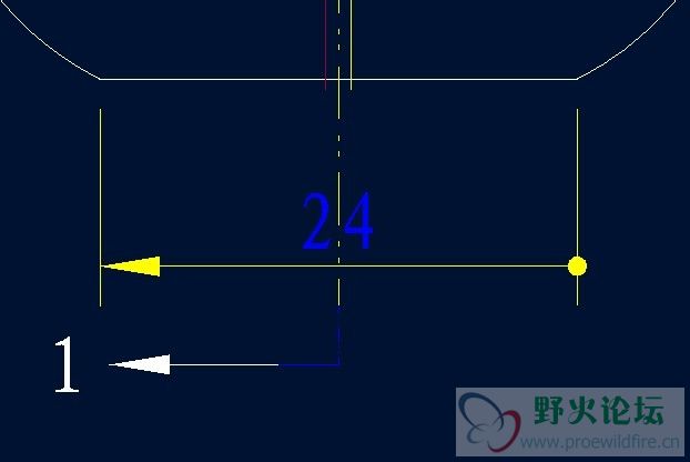

各位大侠,请问在ProE工程图中的尺寸箭头,可否修改单侧箭头为圆点?如何修改?

在要修改的箭头处点鼠标右键,点击箭头式样,选择箭头式样就OK了
