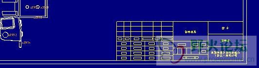

辛苦在proe里绘制好的标题栏什么的,导入CAD却没显示出来~~~~向高人求助~~~~
我是在模板里做的~~现在上传我的图框~~~~刚刚发现在在自家的电脑上导成CAD之后出现了表格~~~~所以可能是办公室CAD版本问题吧~~~~~在导出的图又出现一个问题~~~出现好多问号~~~期待高手解决~~~~

试一下将汉字改为英文,应该可以的。

是整个连表格都没有显示~~~~

将你的工程图和零件一起上包。。大家看看就知道了

应该是版本的问题,估计CAD的版本过低了吧 。

传上来看看,要不找不出问题

表格是做在模板文件里的?还是临时做的表文件?
一般是做在模板文件的啊
