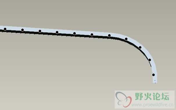

PROE曲线阵列出特征不在曲线的轨迹上,如下图:
这种问题怎解决?

发表于 2011-6-10 09:04 | 显示全部楼层
我也试过,倒不如一个一个装,还有就是曲线长度是零件节距的整数倍吗?

 楼主| 发表于 2011-6-10 09:13 | 显示全部楼层
周长是吗,有小数的。

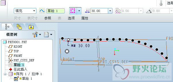

发表于 2011-6-10 10:05 | 显示全部楼层
被阵列的原始特征中心点要在曲线的起点上。否则阵列出来的特征就会偏离曲线。
不过楼主还可以采取填充阵列的方法,也可以达到目的,如图:

发表于 2011-6-10 10:08 | 显示全部楼层
这个好像是要做点,点在曲线上,点在和特征组起来,在把组特征沿曲线阵列

发表于 2011-6-12 11:06 | 显示全部楼层
楼主看一下那个链条的阵列你就知道怎么做了,要有点在线上然后产生阵列才会在同一条直线上

发表于 2011-6-12 21:27 | 显示全部楼层
觉得填充列阵方便些
