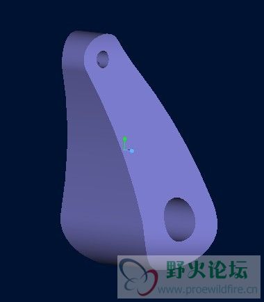

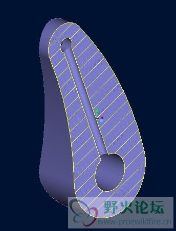

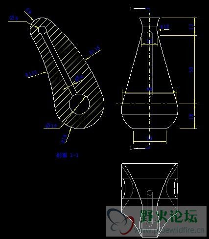

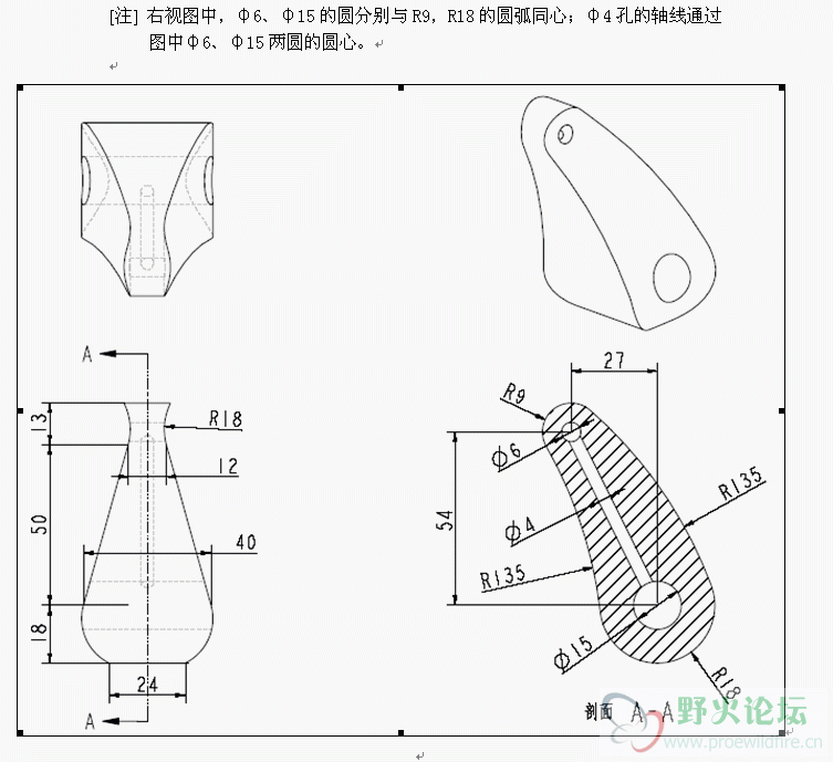

关于下图在PREO里面如何建模,以前在CAD里面画过,主要是画出下面两个草图拉伸取交集就OK,但是在proe里面就不知道怎么搞了,麻烦各位老师给点思路好不?大概的说下步骤用哪些命令!
45
429
141
1094

发表于 2011-6-10 08:09 | 显示全部楼层
不一定非要用拉伸取交集,也可以拉伸,再拉伸切除
思路要活起来!
如果想用交集的方法,可以来我下面这贴看看,其中相交就是交集
组件中的布尔运算(合并,切除,相交)
地址 http://www.proewildfire.cn/forum ... &fromuid=210160

发表于 2011-6-10 09:02 | 显示全部楼层
下边两个曲面合并就可以得到啊

发表于 2011-6-10 10:07 | 显示全部楼层
做两个拉伸曲面,合并后就可以了。
PROE 4.0版本的
[ 本帖最后由 ch3508 于 2011-6-10 10:08 编辑 ]
