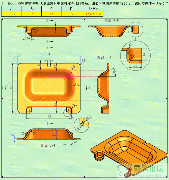

关于下图在PREO里面如何建模,特别是那里面个凹槽该怎么画?以前在CAD里面画过,用脱壳就可以搞定,但是在proe里面没见到脱壳功能,一时画不出来了,麻烦各位老师给点思路,大概的说下!

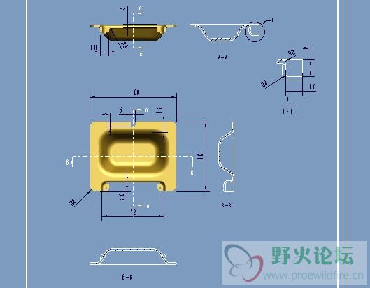

发表于 2011-6-10 13:57 | 显示全部楼层
未命名.jpg 大概画了一下,其他步骤方法一样

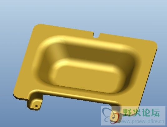

发表于 2011-6-10 16:19 | 显示全部楼层
yehuo.prt.rar (41.81 KB, 下载次数: 7)

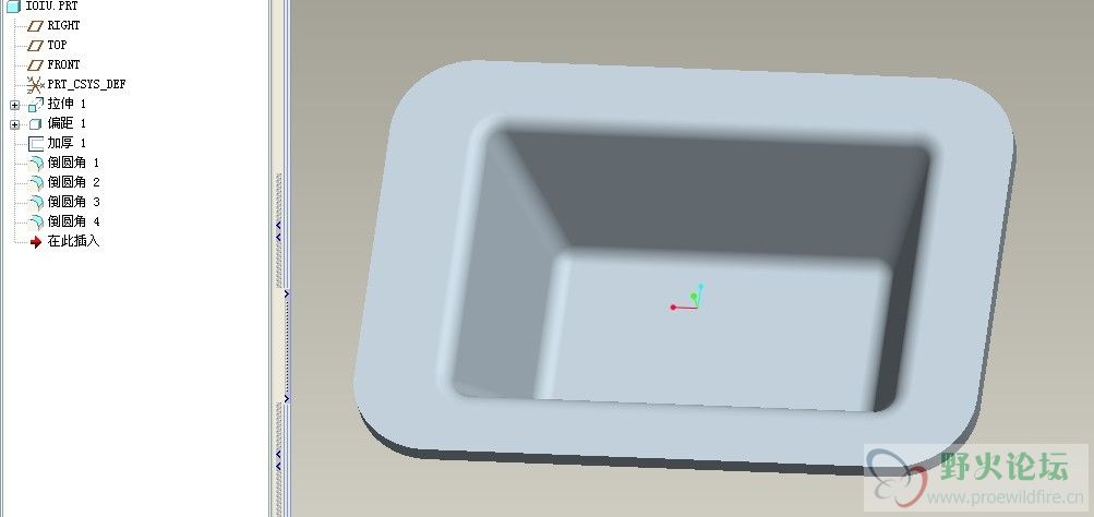

发表于 2011-6-11 12:49 | 显示全部楼层
具有拔模斜度的的偏移 然后拔模
