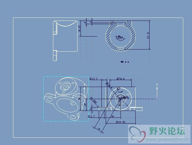

在事先选好的图纸上画图,画完后发现图有些小,怎样使它适合图纸呢?
131
151
发表于 2011-6-9 22:50 | 显示全部楼层
用什么画的图?AutoCAD?
206
238
 楼主| 发表于 2011-6-10 16:08 | 显示全部楼层
就用ProE工程图。

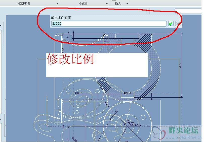

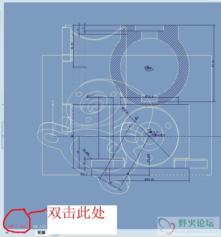

发表于 2011-6-10 16:21 | 显示全部楼层
点左下角缩小比例不行的话
更改图纸。比如由A4更改为A3
更改方法:“文件”  “页面设置”  然后点击出现的对话框里的 “格式”,出现下拉菜单,选择你需要的图框尺寸或者是点"浏览"在自己的文件夹中找合适的图框

发表于 2011-6-10 16:34 | 显示全部楼层
看图
