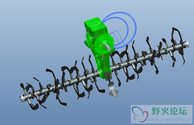

可以进行机构运动仿真,让大家瞧瞧

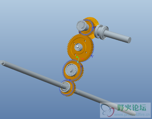

齿轮传动部分

发表于 2011-6-10 00:03 | 显示全部楼层
为啥要这么多级齿轮?后面几级传动比改变也没多大
131
151
 楼主| 发表于 2011-6-10 01:00 | 显示全部楼层
由于设计空间太窄,只有锥齿轮改变了传动比,其他齿轮只起到传递动力作用,在农业机械中很常见。

发表于 2011-6-10 08:22 | 显示全部楼层
画得不错,看起来有点像是耙田的工具
131
151
 楼主| 发表于 2011-6-10 08:34 | 显示全部楼层
旋耕机的主要部分
