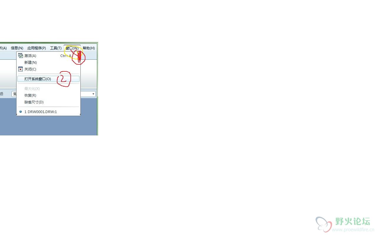

creo 系统窗口在哪里?在哪里可以打开creo 系统窗口?
因为我要运行purge.bat 命令。如果没有的话。哪么怎样才能消除旧版本的文件呢?
还有就是,工程图里面的拭除注解在哪里?  我只看到显示模型注解。或者选中注解之后右键才有拭除命令。

有啊。不过要自己添加。你打开更多命令,选择所有命令。找到“open system window”,添加即可

 楼主| 发表于 2011-6-10 06:52 | 显示全部楼层
回复 2# tianayangwei 的帖子
creo 1.0有窗口里面没有。你的哪个图片应该是野火5.0吧

发表于 2011-6-10 08:27 | 显示全部楼层
有啊。不过要自己添加。你打开更多命令,选择所有命令。找到“open system window”,添加即可。

 楼主| 发表于 2011-6-10 12:53 | 显示全部楼层
回复 6# loriqj 的帖子
我去看看,找到了。谢谢你
