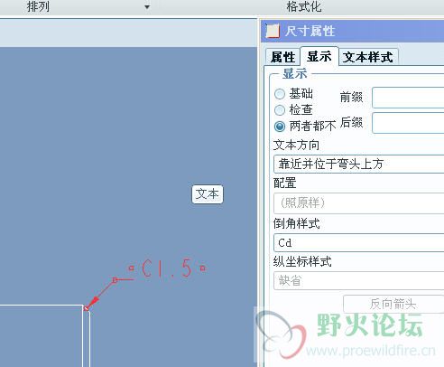

发表于 2011-6-9 17:26 | 显示全部楼层 |阅读模式
就是改为C1这种的    我每次前面都有个前缀的尺寸   怎么弄掉啊

发表于 2011-6-9 20:07 | 显示全部楼层
删掉,用注释 来标注

发表于 2011-6-9 21:17 | 显示全部楼层
这是标准不一样所致,毕竟是外国的软件。可以用楼上的方法。

 楼主| 发表于 2011-6-10 09:53 | 显示全部楼层
回复 2# tianayangwei 的帖子
谢谢了~~~~纠结了我好久了

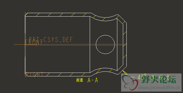

发表于 2011-6-11 12:30 | 显示全部楼层
是要这样吗
