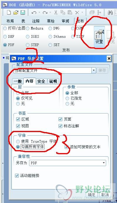

不知道大家碰到这样的问题吗?就是工程图转存为PDF文件时,标注尺寸的对称公差符号显示为乱码呢?请大家帮忙看看。谢谢。

注意选择勾画字体试试看
95
169
 楼主| 发表于 2011-6-10 14:51 | 显示全部楼层
成功了。谢谢hhzxa。

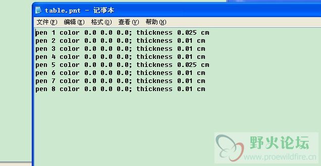

不要PROE自带的PDF,因为勾画所有字体的意思:每个尺寸和字体全是照样子描出来,
如果批量转图的话,时间非常长,转出来的PDF档案特别大,打印也很慢,并字体非常粗。
推荐装个Adobe Acrobat 7.0 Professional;
这样就可以用打印来转PDF了,设置好PROE打印的8只笔的粗细。
如下图:
