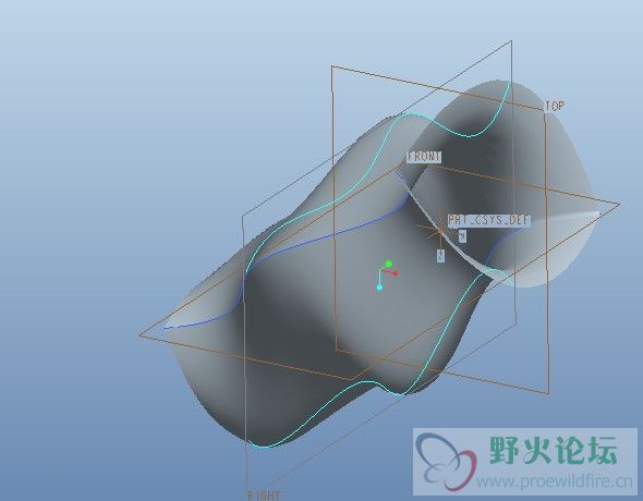

这个边界混合工具怎样才能使图形完全闭合

 楼主| 发表于 2011-6-9 15:06 | 显示全部楼层
补充
补充

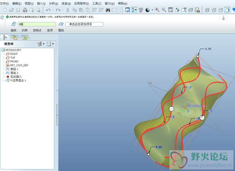

 楼主| 发表于 2011-6-9 15:11 | 显示全部楼层
补充
补充图片

发表于 2011-6-9 16:32 | 显示全部楼层
3条链一次,分两次做,注意设置相切或垂直约束

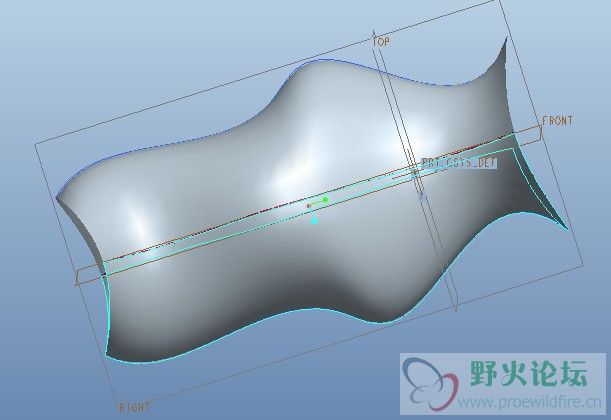

 楼主| 发表于 2011-6-9 16:56 | 显示全部楼层
这的确是一个很好的方法,谢谢啦。有空多指导一下

发表于 2011-6-9 17:23 | 显示全部楼层
楼主第一条和第三条设成垂直于F面的约束啊

 楼主| 发表于 2011-6-9 17:41 | 显示全部楼层
修改了
恩,这样看起来的确好很多,谢谢指导。
