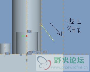

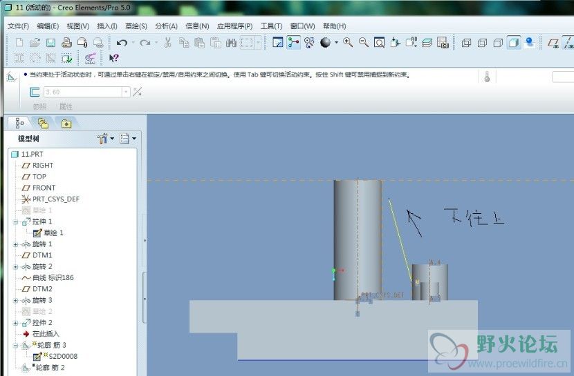

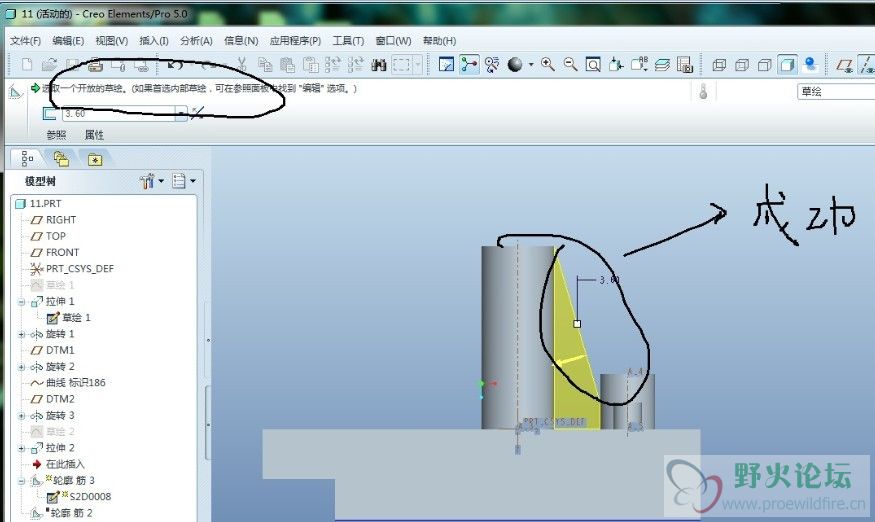

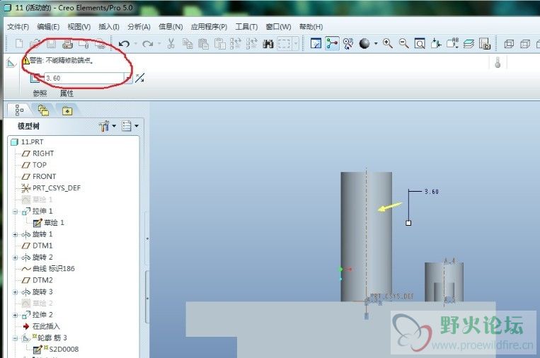

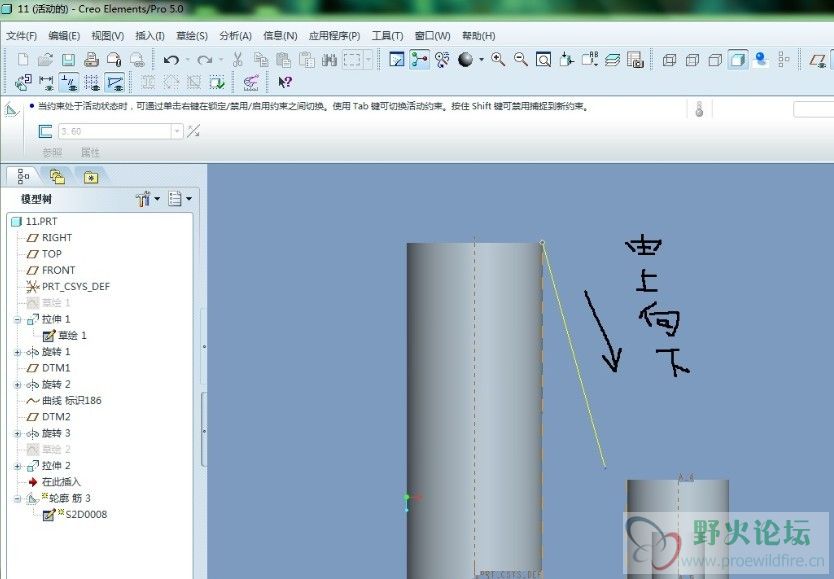

创建加强肋时要草绘加强肋的斜边线,第一种情况:草绘中,斜边线由上往下画时,不能创建加强肋 vvv.jpg
第二种情况:相同情况下,你只要改为由下向上画便可以成功创建加强肋 cc.jpg
这个原因下面说明

发表于 2011-6-9 11:36 | 显示全部楼层
这也有关系?从来没遇到过。
无法精修端点,还是端点约束的问题。

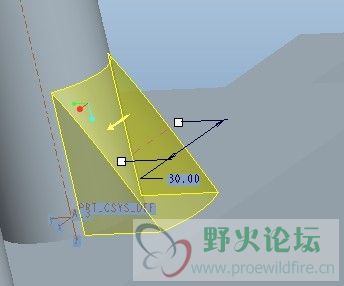

以平面和圆柱间创建加强肋为例: hh.jpg
会得到如图的加强肋: kk.jpg

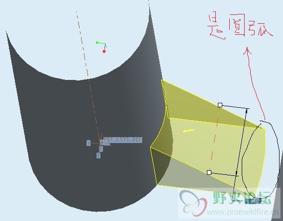

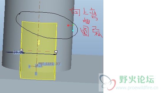

让我们仔细来看图:加强肋与底板的交线: rr.jpg
是一个外弧形,再看与圆柱的交线: rt.jpg
是一个向上的圆弧

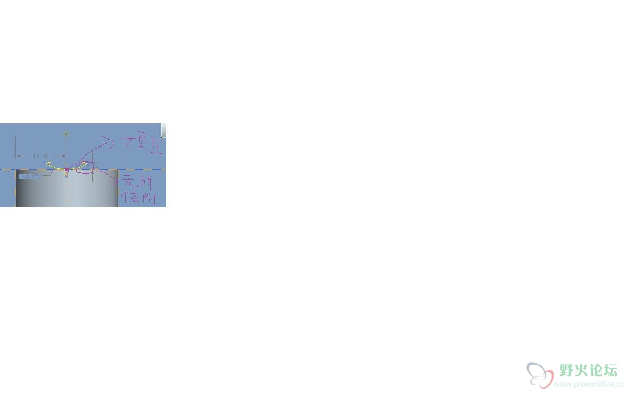

这就解释了为什么由上往下画加强肋的斜边线不行,因为如果由上往下画,当我们选的上边点是一个柱体的顶点时,加强肋要有个宽度,有宽度就有向上弯的圆弧,但是这个向上弯的圆弧最低点在圆柱顶点,那其他部分没有依附的地方,当然不能创建,放大后就是这样 ee.jpg
