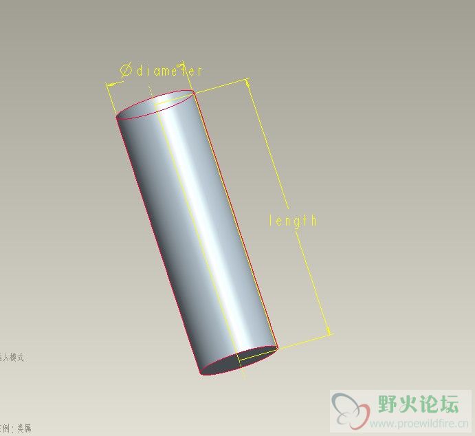

下面图里的特征参数是怎么设置出来的,一般都是D0 D1.

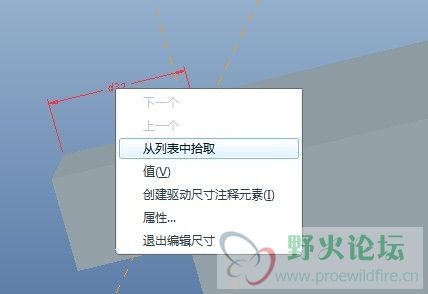

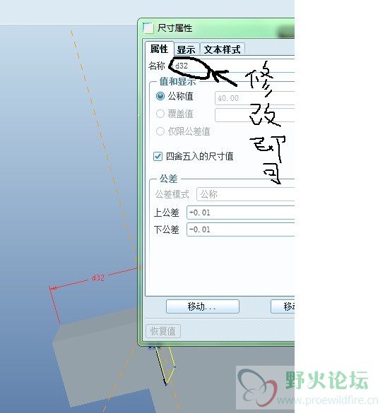

点右键,选取右键菜单里面的“属性”,然后在属性里面修改,名称
