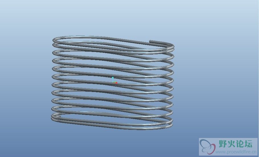

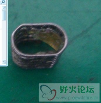

这个弹簧怎样作,它不是螺旋扫描,螺距变可变的,怎样作,谢谢

应该是中间是螺旋扫描,两头有端头,另外扫描的

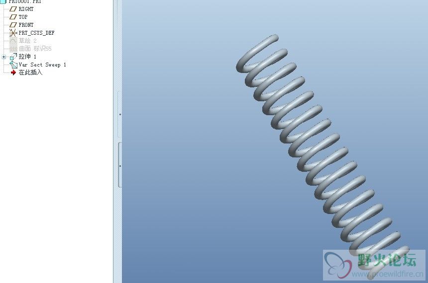

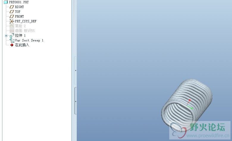

发表于 2011-6-9 12:01 | 显示全部楼层
789.prt.rar (170.78 KB, 下载次数: 52)

发表于 2011-6-9 12:57 | 显示全部楼层
这个应该是你想要的效果。5.0文件
prt0001.prt.rar
129.31 KB, 下载次数: 38

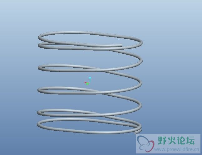

321

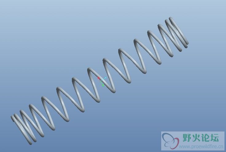

发表于 2011-6-9 13:58 | 显示全部楼层

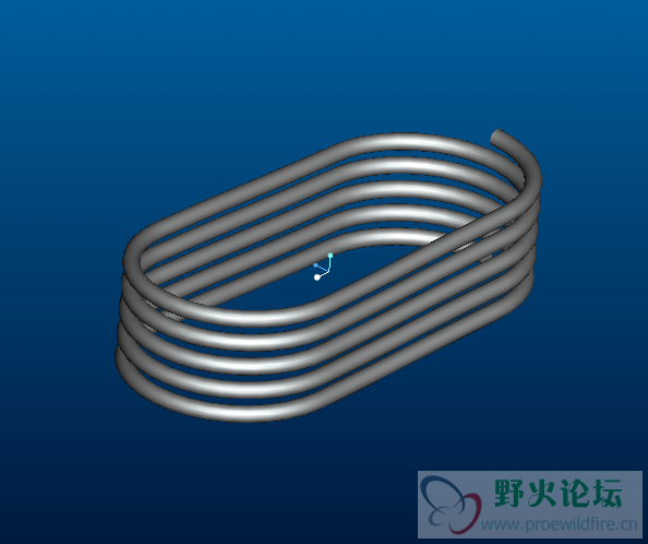

发表于 2011-6-9 18:34 | 显示全部楼层
哦,没注意是可变螺距,呵呵,楼上的不错。这个肯定是了,用可变螺旋扫个曲面,然后拉伸切除成弹簧的侧面形状,用可变扫
[ 本帖最后由 yncyny 于 2011-6-9 19:10 编辑 ]
spring.prt.rar
130.6 KB, 下载次数: 40
